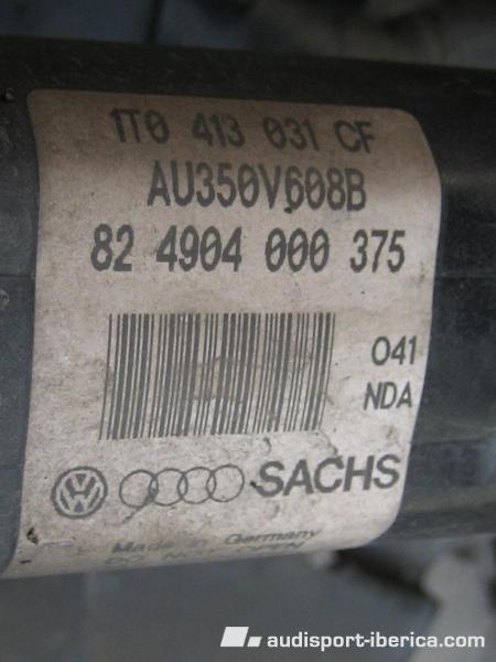

Juanma_75 Publicado 7 de Julio del 2009 Denunciar Publicado 7 de Julio del 2009 El tema es que cuando presenté a mi pitufillo allá por enero algún forero me comentó que si lo tenía muy alto, que qué tipo de amortiguación llevaba. Pues aprovechando que le hice una permutación y limpieza a fono de ruedas hice un par de fotos a uno de los amortiguadores delanteros. Espero que la sabiduría de algún experto en ELSA o ETKA me ilumine y me saque de dudas. Muchas gracias por todo. Responder

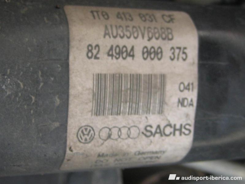

Juanma_75 Publicado 7 de Julio del 2009 Autor Denunciar Publicado 7 de Julio del 2009 Otra foto Responder
vikyngo_ Publicado 8 de Julio del 2009 Denunciar Publicado 8 de Julio del 2009 es amortiguador de gas para tren de rodaje sport y debe ser para traccion quattro lo mire en el etka y era del 2008 un saludo y de 54.6mm . Responder
Juanma_75 Publicado 8 de Julio del 2009 Autor Denunciar Publicado 8 de Julio del 2009 es amortiguador de gas para tren de rodaje sport y debe ser para traccion quattro lo mire en el etka y era del 2008 un saludoy de 54.6mm . Muchísimas gracias por tu colaboración. Cuando dices "tren de rodaje sport" supongo que es al acabado S-Line (yo no llevo el tren de rodaje deportivo) y lo de tracción quattro pues será que no ya que es de una tracción (a no ser que el amortiguador delantero sea el mismo en la versión de una tracción y quattro). De nuevo muchas gracias por tu ayuda (de momento, si nadie aclara algo más la cosa, me sirve ya que según lo que me cuentas entiendo que llevo montada la suspensión S-Line, que era la que yo quería, y no la ambittion). Y ahora otra pregunta: el amortiguador es el mismo en el acabado S-Line lleve o no el tren de rodaje deportivo? Responder
