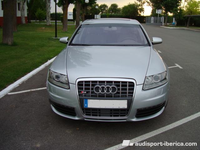

west Publicado 8 de Julio del 2009 Denunciar Publicado 8 de Julio del 2009 Esa parrilla se puede poner perfectamente, tanto en los parachoques Sline como en los normales. Del S6 hay dos modelos de parrilla, la cromada que estamos poniendo todos y cuya referencia verás en el hilo que te indico abajo y otra de color negro mate que viene para los paquetes estilo (o algo así). Imagino que no te referirás a esta última sino a la primera. En este hilo verás fotos del mío con la parrilla S6 montada en el parachoques también S6 y el de UpcA6power con parrilla montada sobre parchoques normal. Me parece que también hay alguno más. También encontrarás el precio y la referencia de la parrilla. http://www.audisport-iberica.com/foro/inde...howtopic=194342 Si buscas el hilo que puso Dycal después de la instalación, también puedes ver las fotos él. Así que diles a los del taller, al conce y a quien sea que no hay problema en ponerla. Es quitar una y poner otra, pero eso sí, tienes que soltar el paragolpes para hacerlo. Y recuerda que viene sin el portamatrículas. Un saludo Responder

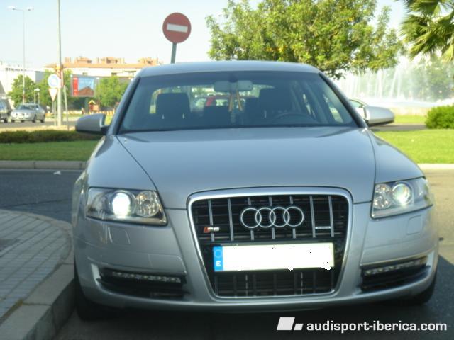

mezquita_649 Publicado 8 de Julio del 2009 Denunciar Publicado 8 de Julio del 2009 Hola buenas tardes "mcgiver", yo te corroboro lo que te ha informado el amigo "west" sobre la posibilidad de adapatar la parrilla del S6. La puedes poner tanto en el paragolpes del A6 normal, como en el paragolpes del S-Line. Yo particularmente la tengo puesta en mi coche que es el paragolpes normal, no S-Line. Pónle esa parrilla verás que cambio dá tu buque y que los del conce dejen de ponerte pegas porque se puede poner sin ningún tipo de problema. Aquí te mando foto de como queda en el mío. Un saludo. Responder

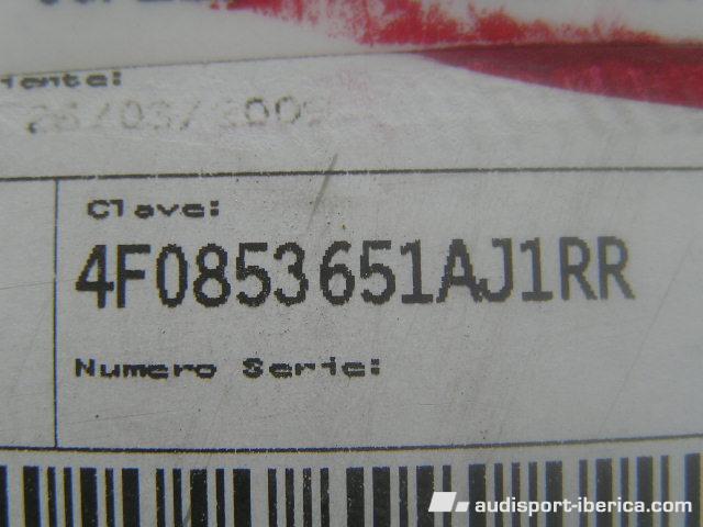

dycal Publicado 8 de Julio del 2009 Denunciar Publicado 8 de Julio del 2009 Si se puede. Lo que no se puede es no saber que se puede poner: Referencia: Un saludo Responder

mcgiver Publicado 8 de Julio del 2009 Autor Denunciar Publicado 8 de Julio del 2009 Gracias a los tres. El viernes llevo el coche al taller para que lo periten y el lunes empiecen a pintar y hacer esos arreglillos. Les dire en el taller que vamos que si se puede y que me la cambien tambien. Eso si, para facilitarles el trabajo les llevare la referencia de la parrilla, lo que pasa que entre la referencia de dycal y la de west hay un par de numeros diferentes (09) o de mas en la referencia de west, imagino que se le habran colado sin darse cuenta, jeje... porque la referencia de dycal es la hoja de pedido del conce. Lo dicho, un saludo, nuevamente gracias y en cuanto la tenga puesta subire las fotos. Responder

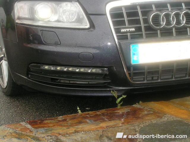

west Publicado 15 de Julio del 2009 Denunciar Publicado 15 de Julio del 2009 Hola, Para el S6 sólo existen dos parrillas. La nuestra, como la que tiene mezquita, en cromado y otra en negro que es la que viene incluída en el paquete estilo o algo así. Así que por eso no te preocupes que no hay confusión, es esa o esa. He visto el de Mezquita y veo que lleva lo de quattro en la derecha según miras. La parrilla ahí no lleva ningún hueco ni soporte ni nada. Seguro que la ha tenido que "adaptar" de alguna forma. Si te das cuenta, la placa quattro va puesta entre dos listones cromados verticales. Seguro que la ha encajado ahí, pegado y listo. Pero bueno, son suposiciones. Un saludo Responder
ABAudi Publicado 15 de Julio del 2009 Denunciar Publicado 15 de Julio del 2009 Hola, Para el S6 sólo existen dos parrillas. La nuestra, como la que tiene mezquita, en cromado y otra en negro que es la que viene incluída en el paquete estilo o algo así. Así que por eso no te preocupes que no hay confusión, es esa o esa. He visto el de Mezquita y veo que lleva lo de quattro en la derecha según miras. La parrilla ahí no lleva ningún hueco ni soporte ni nada. Seguro que la ha tenido que "adaptar" de alguna forma. Si te das cuenta, la placa quattro va puesta entre dos listones cromados verticales. Seguro que la ha encajado ahí, pegado y listo. Pero bueno, son suposiciones. Un saludo Buenas noches. Otra cosa que tienes que tener en cuenta es si tu coche lleva o no el control de crucero adaptativo, porque si es así, la referencia cambia. A mi me la pidieron y una vez desmontado el paragolpes se dieron cuenta que no valía ya que no se dieron cuenta de ese detalle. Si tú no lo llevas se lo dices antes de pedirla. Te envío una foto de la mía. Responder
