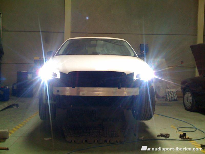

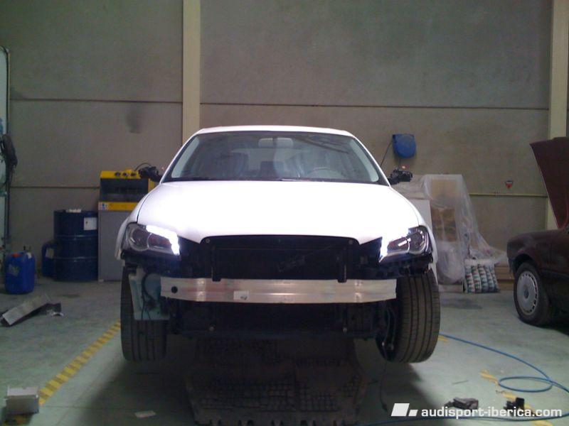

Satisfaction Publicado 9 de Julio del 2009 Denunciar Publicado 9 de Julio del 2009 Hola a todos. hace poco me embarque en la odisea del restyling... despues de que llegaran todas las piezas y se pintaran esto va cogiendo color...Lo primero que hice fue configurar el xenon cuando tenia todo el frontal desmontado. Esta mañana se le monto el capó, las aletas y los faros: Esta foto me encanta...que diferencia de mis alogenos a estos..... Aunque los faros funcionan perfectamente no e conseguido configurar el vag para que no me de fallo, me da fallo en las de posicion y en las de carretera...Alguien sabe como hacer para quitar los fallos? o para que el fis pase por alto estos fallos? Gracias. Que has hecho exactamente para que te funcionen los Leds? me va todo menos los Leds... Gracias Responder
kany1987 Publicado 10 de Julio del 2009 Autor Denunciar Publicado 10 de Julio del 2009 Hola a todos. hace poco me embarque en la odisea del restyling... despues de que llegaran todas las piezas y se pintaran esto va cogiendo color...Lo primero que hice fue configurar el xenon cuando tenia todo el frontal desmontado. Esta mañana se le monto el capó, las aletas y los faros: Esta foto me encanta...que diferencia de mis alogenos a estos..... Aunque los faros funcionan perfectamente no e conseguido configurar el vag para que no me de fallo, me da fallo en las de posicion y en las de carretera...Alguien sabe como hacer para quitar los fallos? o para que el fis pase por alto estos fallos? Gracias. Que has hecho exactamente para que te funcionen los Leds? me va todo menos los Leds... Gracias Pues con un polimetro midiendo a ver donde habia voltaje y encontre 2 pines con 12V y los enchufe alli y furulan xDD Responder

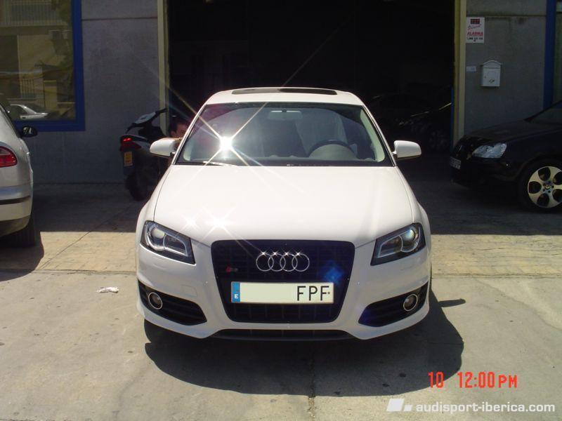

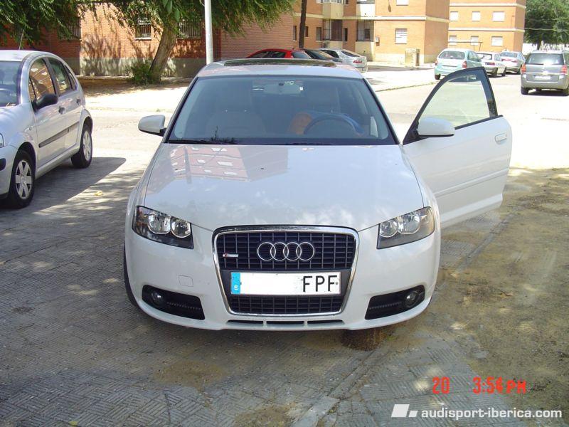

kany1987 Publicado 11 de Julio del 2009 Autor Denunciar Publicado 11 de Julio del 2009 Ya esta todo terminado!! Antes: Responder
kany1987 Publicado 11 de Julio del 2009 Autor Denunciar Publicado 11 de Julio del 2009 Ya esta todo terminado!! Antes: Y despues:... :thumbsup: Responder
Rober_Sline Publicado 11 de Julio del 2009 Denunciar Publicado 11 de Julio del 2009 Que guapo , solo te faltan los retros!! , ¿y por atras como lo as dejado ? Responder
jpg_A3 Publicado 11 de Julio del 2009 Denunciar Publicado 11 de Julio del 2009 Que guapo , solo te faltan los retros!! , ¿y por atras como lo as dejado ? +1 :thumbsup: Responder

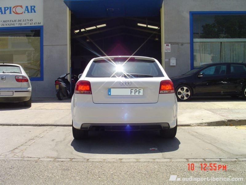

kany1987 Publicado 11 de Julio del 2009 Autor Denunciar Publicado 11 de Julio del 2009 (editado) Ya esta todo terminado!! Antes: Y despues:... :thumbsup: y por atras: Editado 11 de Julio del 2009 por kany1987 Responder
jpg_A3 Publicado 11 de Julio del 2009 Denunciar Publicado 11 de Julio del 2009 Lo tienes precioso tio!!!! Solo le faltan una colitas y los faros traseros restyling y con eso ya estaria CHAPO Responder
Rober_Sline Publicado 11 de Julio del 2009 Denunciar Publicado 11 de Julio del 2009 exacto pilotos traseros restyling , espejos restyling y las colas de escape , y ya.... Responder
kany1987 Publicado 11 de Julio del 2009 Autor Denunciar Publicado 11 de Julio del 2009 Lo tienes precioso tio!!!!Solo le faltan una colitas y los faros traseros restyling y con eso ya estaria CHAPO GRacias tio! si es lo unico q falta seguramente se los ponga Responder
Rober_Sline Publicado 11 de Julio del 2009 Denunciar Publicado 11 de Julio del 2009 ¿Por cierto que te costo la parrilla delantera black de s3 ? Responder
