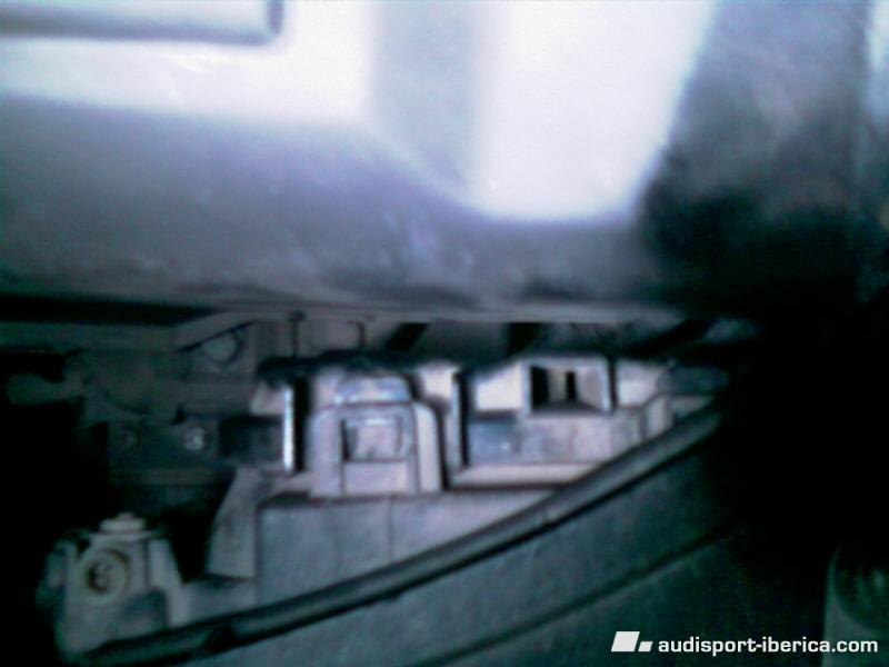

cmanga Publicado 10 de Agosto del 2009 Denunciar Publicado 10 de Agosto del 2009 jod** te ha quedado dpm magiclive_a4!! Efecivamente a ver si pasas unas fotos de como te han quedado los balastros. Necesito saber cuanto mide de fondo y diámetro la tapa que lleva el balastro, yo calculo que 1 cm +/- x 5/6 cm.si lo puedes confirmar cojonudo.. Os paso una foto (con un movil) donde se aprecia el poco espacio que queda para el lado de la batería en mi A3(8L). Mi idea efectivamente es, sn es superior a 1 cm +/- quitar la tapa de la batería, hacer el taladro y acoplar el balastro a la tapa del portalamparas, y una vez roscado y todo (depende de lo q me permita la longitud del cable, terminar de poner ambas tapas. Del otro lado se pondría sin problemas. Me he centrado en este tipo pues queda muy integrado, sin cables... Saludos Responder
