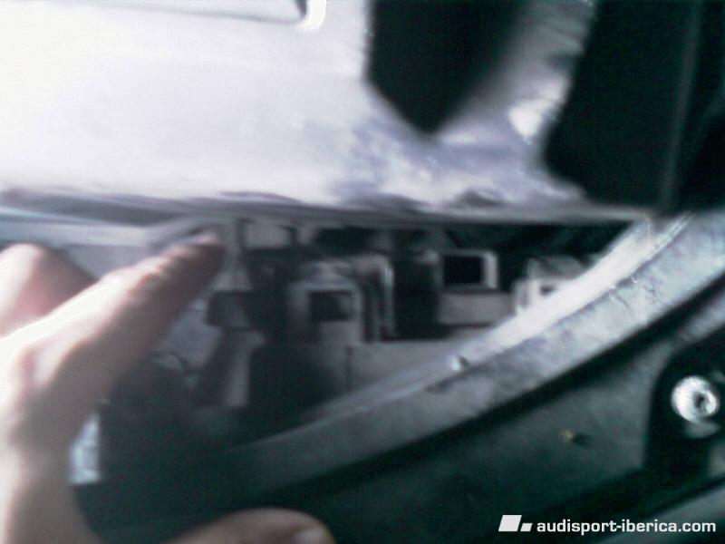

cmanga Publicado 10 de Agosto del 2009 Denunciar Publicado 10 de Agosto del 2009 y otra foto más.. Responder
magiclive_a4 Publicado 10 de Agosto del 2009 Denunciar Publicado 10 de Agosto del 2009 siento decirte que el balastro mide como minimo 1,5 cm. , mañana te lo confirmo Responder
magiclive_a4 Publicado 11 de Agosto del 2009 Denunciar Publicado 11 de Agosto del 2009 lo prometido es deuda y aqui os dejo unas fotillos , esta con la entrada del aire montada (ladi izquierdo mirando de frente) Responder
magiclive_a4 Publicado 11 de Agosto del 2009 Denunciar Publicado 11 de Agosto del 2009 esta del lado contrario Responder
magiclive_a4 Publicado 11 de Agosto del 2009 Denunciar Publicado 11 de Agosto del 2009 esta otra con la entra del aire desmontada(tengo que comprar macarron para los cables ya que los faros no son originales y venian ASI) Responder
magiclive_a4 Publicado 11 de Agosto del 2009 Denunciar Publicado 11 de Agosto del 2009 espero que os haya servido de ayuda chicos, en cuanto a las medidas deciros que de ancho son 2cms. ASI que no se si podreis montarselos a vuestros A3 y el diametro no lo he podido mirar porque tendria que sacar el faro otra vez, si teneis alguna duda mas no dudeis en preguntarme , un saludo a todos y gracias por dejarme meterme en vuestro foro Responder

cmanga Publicado 11 de Agosto del 2009 Denunciar Publicado 11 de Agosto del 2009 Gracias por toda la info magiclive_a4... Voy a ver si moviendo la batería a tope puedo ganar algo y llegar a esos 2 cms..se queda dpm, mucho mejor que con balastro tipo petaca, aunque sea slim. Saludos Responder
magiclive_a4 Publicado 11 de Agosto del 2009 Denunciar Publicado 11 de Agosto del 2009 de nada cmanga , pa eso estamos. Saludos. Responder
cmanga Publicado 11 de Agosto del 2009 Denunciar Publicado 11 de Agosto del 2009 Una última cosa magiclive_a4, ¿son muy pesados los balastros? Un amigo los quiere montar en un passat de los nuevos y la tapa que cubre el portalamparas es casi de goma, no sabe si le aguantaría el peso.. M Gracias. Saludos Responder
magiclive_a4 Publicado 11 de Agosto del 2009 Denunciar Publicado 11 de Agosto del 2009 si te fijas mis tapas son de goma (ya que no llevo faros originales) y los aguantan perfectamente socio Responder

M_GORDON Publicado 14 de Agosto del 2009 Denunciar Publicado 14 de Agosto del 2009 Ya puedes encintar o algo esos cables ya que "tientan". No sé si me entiendes. PD: si llevas las tapas de goma fijo que te entra la reactancia pero con la tapa original FIJO que pega en la batería y no entra, QUÉ PENA. Responder
magiclive_a4 Publicado 14 de Agosto del 2009 Denunciar Publicado 14 de Agosto del 2009 ya los tengo tapados compi Responder
