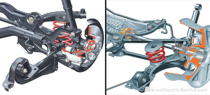

zengha Publicado 13 de Julio del 2009 Denunciar Publicado 13 de Julio del 2009 Respondiendo a la pregunta del post creo ke no,y la verdad es ke deja mucho ke desear nuestra suspension trasera al no ser MCpherson independiente como ya la llevaba el renault Megane coupe del año..... uffff , era muy joven yo,jajajaja,bueno no os fieis demasiado del culito de nuestro coche ya ke os puede dar algun disgusto si vais al limite,el mio lleva montado el tercer puente trasero y no es por tirar de freno de mano Pues creo que al mio le voy a tener que cambiar puente. Se come las 2 ruedas traseras por el interior. Alfinal al mecanico al que lo he llevado me ha dicho que existia un modelo de nuestro A3 8L que si llevaba y no era el S3.Que lo tiene que mirar cuanto cuesta cambiar el puente trasero 8 de desguace ) a nuestro chikitin?? Un saludo y gracias por vuestras respuestas El que lleva suspensión independiente trasera es el quattro, ya sea en gasolina o diésel. La foto de la izquierda es la suspensión de los 8L y la de la derecha es la de los modelos con tracción quattro haldex Un saludo Responder
