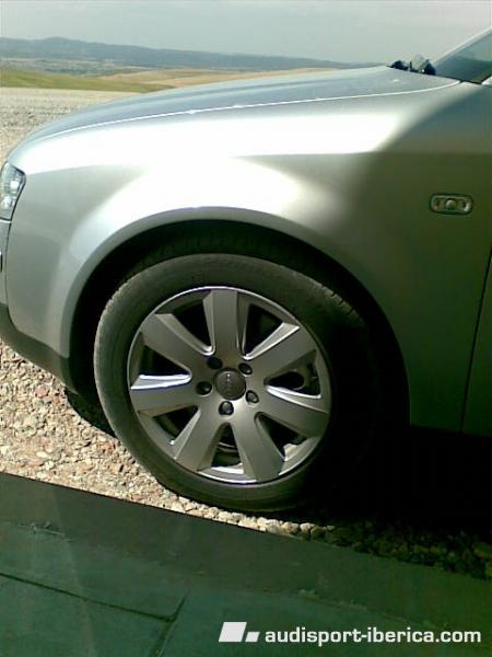

Audi A4 TDi Publicado 10 de Julio del 2009 Denunciar Compartir Publicado 10 de Julio del 2009 Ese precio era por la 225 o por la 205? La 205. Eso si, por la circunstancias de mi coche y su homologación, son de código "W" cuando, en la mayoría de los casos, con el "V" es suficiente SALUDOS Circustancias de tu coche Que llevas una turbina en el capo Entonces las que llevabas antes, si no he entendido mal eran la 225, y ahora has puesto la 205, podrias poner fotos haber si se nota el cambio. Un saludo Responder Enlace al comentario Compartir en otros sitios web More sharing options...
chirrito Publicado 10 de Julio del 2009 Denunciar Compartir Publicado 10 de Julio del 2009 Circustancias de tu coche Que llevas una turbina en el capo Ten en cuenta que el motor de mi coche, es de 190cv. Las homolgaciones no son las mismas que para un Tdi de 130cv (aunque luego lo "vitamineis" ) Entonces las que llevabas antes, si no he entendido mal eran la 225, y ahora has puesto la 205, podrias poner fotos haber si se nota el cambio. Acabo de hacer una foto con el móvil, pero lo mismo no se aprecia mucho. Esta es una foto de la presentación, cuando le hice su primer lavado. A pesar de que la rueda está llena de jabón, se ve el perfil (más o menos gordote) Y, esta otra, es la que acabo de sacar con el móvil No obstante, calculadora en mano, te digo la diferencia: * el perfil con la 225 es el 55% de esa cifra, es decir, 123,75 mm * con la 205, se reduce a 112,75 Es decir, hay 1,1 cm de diferencia entre una rueda y otra. SALUDOS Responder Enlace al comentario Compartir en otros sitios web More sharing options...
