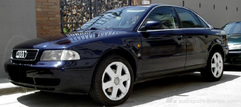

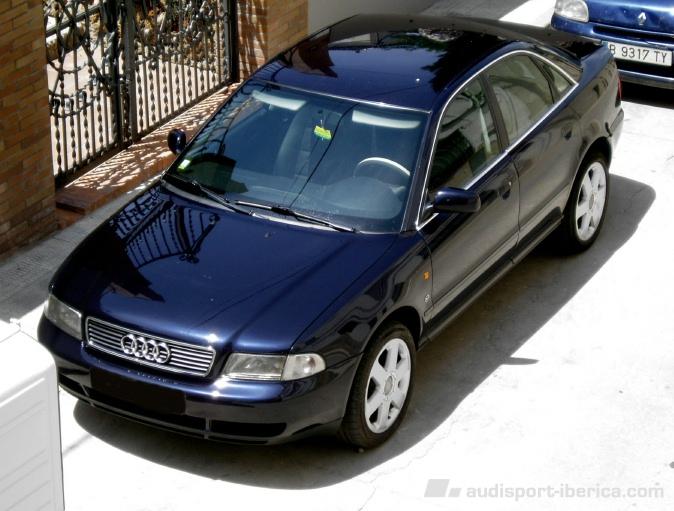

ttoni Publicado 10 de Julio del 2009 Denunciar Publicado 10 de Julio del 2009 Bienvenido al foro, yo un poco si lo limpiaria el circuito. ¿Las llantas que llevas son las del audi TT? ¿Si son originales como las has montado? Yo tengo un juego de llantas del TT pero el anclaje es 5X100 y los nuestros son 5X112. Saludos Responder
Barmor Publicado 10 de Julio del 2009 Denunciar Publicado 10 de Julio del 2009 Ostias,que guapo tienes el coche tio ,las llantas me encantan y el marco cromado de las puertas queda flaman,¿lo compraste tu o te vino con el coche?¿cuánto te costó?¿es original Audi? Gracias. Responder
jsau Publicado 10 de Julio del 2009 Denunciar Publicado 10 de Julio del 2009 Bienvenido, y te felicito por como tienes el coche. Me queda la misma duda que a ttoni ¿las llantas no son de un TT? Ya nos dirás S2 Responder

unk4x Publicado 12 de Julio del 2009 Autor Denunciar Publicado 12 de Julio del 2009 Bienvenido al foro, yo un poco si lo limpiaria el circuito. ¿Las llantas que llevas son las del audi TT? ¿Si son originales como las has montado? Yo tengo un juego de llantas del TT pero el anclaje es 5X100 y los nuestros son 5X112. Saludos Hola Totti pues te diré que creo que si ( si no me han engañado) las vendía un chico (conocido de un conocido...jeje) por 400€ ( al principio me pedía 600€) con unos Michelin pilot Sport nuevos delante y 10.000 km los de atrás osea que son usadas. le tuve que comprar la tornilleria nueva por que como tu dices ahora lleva 112. Las monté en la calle justo el día antes de pasar la itv y la pasé sin ningún problema y me pusieron en los papeles los neumáticos que llevo 225/45 R17 Saludos Responder
unk4x Publicado 12 de Julio del 2009 Autor Denunciar Publicado 12 de Julio del 2009 Ostias,que guapo tienes el coche tio ,las llantas me encantan y el marco cromado de las puertas queda flaman,¿lo compraste tu o te vino con el coche?¿cuánto te costó?¿es original Audi? Gracias. Hola Barmor, el coche lo compré así pero sin las llantas que las he comprado hace un mes. El marco cromado de las puertas ya me venía y por lo que he visto es original de Audi porque está encajado perfectamente. Un saludo Responder
unk4x Publicado 12 de Julio del 2009 Autor Denunciar Publicado 12 de Julio del 2009 Bienvenido, y te felicito por como tienes el coche. Me queda la misma duda que a ttoni ¿las llantas no son de un TT? Ya nos dirás S2 Hola Jsau creo que si son las del TT. Las compre usadas. Saludos Responder
_SPaRK_ Publicado 12 de Julio del 2009 Denunciar Publicado 12 de Julio del 2009 Deben de ser unas replica para tornilleria que no sea TT, por que si no, no me cuadra! Bienvenido al foro!!!! Saludos!! Responder
