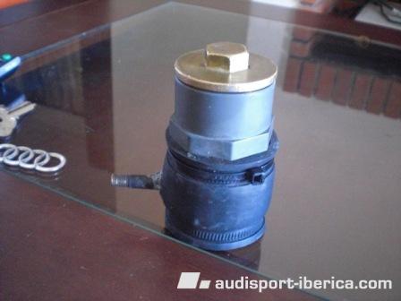

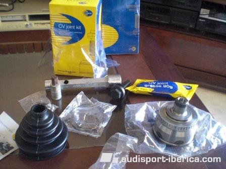

A4_1.9 Publicado 27 de Agosto del 2009 Denunciar Publicado 27 de Agosto del 2009 Buenos medios dias, lo primero decir que me a llegado la trasmision (homocinetica) de la cual si soy capaz de montarla prometo un brico. y lo segundo es enseñaros un "invento" (se lo vi a moncho) imagino que algunos al verlo saabreis lo que es, es para saber si el circuito de admision tiene fugas u no. saludos Responder
pantanic Publicado 27 de Agosto del 2009 Autor Denunciar Publicado 27 de Agosto del 2009 Y....como se utiliza y que es eso?explicanos un poco,por favor!! Esperamos ese brico..jejej... Un saludete... Responder
A4_1.9 Publicado 27 de Agosto del 2009 Denunciar Publicado 27 de Agosto del 2009 pues eso es exactamente para el AFN no se si servira parra el 90cv. se coloca antes del colector de admision, en el tubo mediante una brida, se le mete presion con una bomba (pocos bares) y al cabo de una hora revisamos que tenga la misma presion. con lo cual intuimos de que no tiene fugas, o por el contrario si a perdido presion se puede deber a dos cosas... 1º que tiene fuga el circuito 2º el invento esta mal hecho espero que sirva de ayuda Saludos Responder
pantanic Publicado 27 de Agosto del 2009 Autor Denunciar Publicado 27 de Agosto del 2009 pues eso es exactamente para el AFN no se si servira parra el 90cv.se coloca antes del colector de admision, en el tubo mediante una brida, se le mete presion con una bomba (pocos bares) y al cabo de una hora revisamos que tenga la misma presion. con lo cual intuimos de que no tiene fugas, o por el contrario si a perdido presion se puede deber a dos cosas... 1º que tiene fuga el circuito 2º el invento esta mal hecho espero que sirva de ayuda Saludos La verdad esq si...gracias por la explicación,me imaginaba algo ASI,pero no sabia donde se colocaba!! Pues ya nos contarás y esperemos que no tenga fugas,jejeje... Un saludete... Responder
