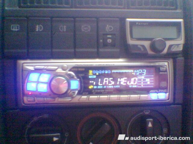

serrolvar Publicado 14 de Julio del 2009 Denunciar Publicado 14 de Julio del 2009 Yo hace poco tenia la misma duda de si deberian lucir o no, es decir, estaban todos fundidos menos el de las luces de emergencia. Desmonte los botones, (sacando el radio cd para apretar un poco desde abajo y con un destornillador plano salen bien), y les solde unos diodos (ya puestos los puse azules), algunos botones se le podian cambiar las bombillas y a otros no, y algunos tenian la parte de arriba que si se podia y la de abajo que no se podia cambiar, pero bueno indistintamente le puse a cada uno un diodo con una resistencia, ahora luce incluso de dia. Responder
Roberto_80 Publicado 14 de Julio del 2009 Autor Denunciar Publicado 14 de Julio del 2009 Yo hace poco tenia la misma duda de si deberian lucir o no, es decir, estaban todos fundidos menos el de las luces de emergencia.Desmonte los botones, (sacando el radio cd para apretar un poco desde abajo y con un destornillador plano salen bien), y les solde unos diodos (ya puestos los puse azules), algunos botones se le podian cambiar las bombillas y a otros no, y algunos tenian la parte de arriba que si se podia y la de abajo que no se podia cambiar, pero bueno indistintamente le puse a cada uno un diodo con una resistencia, ahora luce incluso de dia. Y no se te ve mal con los diodos azules? esque yo encontre un sitio donde los venden azules , pero como quiero conservar la estetica original del coche los estaba buscando rojos para que no desentonaran, perdona la ignorancia pero para que le pones la resistencia al diodo, y si puedes explicar un poquito te lo agradeceria!Un saludo Responder
