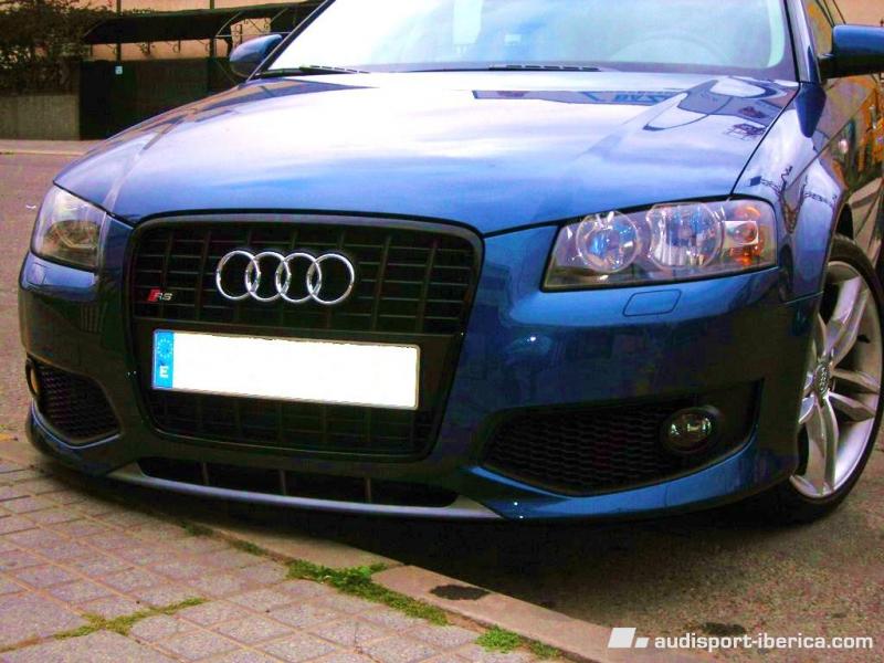

Reynols Publicado 13 de Julio del 2009 Autor Denunciar Publicado 13 de Julio del 2009 osea el tema es q mi coche esta asi: y la idea es ponerlo así , seguro q no hace falta tocar aletas? alguien me puede confirmas si son las referencias que he peusto arriba? s2 Responder
5no Publicado 13 de Julio del 2009 Denunciar Publicado 13 de Julio del 2009 A ver, que estamos mezclando cosas. La foto del rojo que has puesto es un A3 de los pimeros que salían con el morro partido, y la foto del azulito que has puesto es de un A3 con el kit S3. Tienes 3 opciones, la primera es esta: Cmbiar tu paragolpes del 2004 por uno del 2005 y conseguir el morro junto, para ello tan solo debería cambiar el capó, el paragolpes y la parilla central. La segunda opción es poner el paragolpes del 2005 para adelante en S-line, para ello además de cambiar lo arriba anteriormente mencionado deberías cambiar tambien los faros antinieblas y las rejillas de alrededor de los faros antinieblas. Y la tercera sería poner el paragolpes del S3, para ello deberías cambiar lo mismo que en la segunda opción pero a sabiendas de que las piezas son algo más caras (tampoco mucho). Y mayormente esos son los cambios que puedes aprovechar para hacer. Existe un 4º cambio que sería hacerle un restyling al coche y dejarlo como el modelo 2009 pero eso fácilmente se va a los 2000 y muchos € ya que entras en tema de aletas, faros nuevos y demás. Espero haber ayudado, salu2! Responder

Reynols Publicado 13 de Julio del 2009 Autor Denunciar Publicado 13 de Julio del 2009 alguien sabe decirme las referencias de este? sabeís si són estas? -PARAGOLPES SLINE EXTERIOR (cod. 8P0807105 GRU): 264.50 € -REJILLA DELANTERA (cod. 8P4853651D 1QP): 89.51 € -REJILLA ANTINIEBLA IZQ (cod. 8P4807681F): 23.74 € -REJILLA ANTINIEBLA DER (cod. 8P4807682F): 23.74 € -FARO ANTINIEBLAS DER (cod. 8E0941700C): 68.09 € -FARO ANTINIEBLAS IZQ (cod. 8E0941699C): 68.09 € -CAPÓ DELANTERO (cod. 8P4823029): 195.70 € -PORTAMATRICULAS (cod. 8P4807285 1QP): 46,55 € -ANAGRAMA PLAQUITA S-LINE (cod. 4F0853736A ZZZ) 15€ aprox. -CONECTOR ANTINIEBLA (cod. 3D0941165A) (2 unidades) 6€ aprox. Responder
jesus-eloy Publicado 13 de Julio del 2009 Denunciar Publicado 13 de Julio del 2009 Soy de Bcn. Mi parachoque no es Sline, aunque la diferecia es mínima. Todo el material anterior te va a salir por más de 800€ más IVA en el conce. Y luego la pintura aparte. En tiempo de crisis no estaria mal hacer números.... Si estás interesado, me dices algo por privado, Ok? Saludos. Responder
Reynols Publicado 13 de Julio del 2009 Autor Denunciar Publicado 13 de Julio del 2009 Soy de Bcn. Mi parachoque no es Sline, aunque la diferecia es mínima. Todo el material anterior te va a salir por más de 800€ más IVA en el conce. Y luego la pintura aparte. En tiempo de crisis no estaria mal hacer números.... Si estás interesado, me dices algo por privado, Ok? Saludos. jesus-eloy , el que tu me vendes es este , verdad? te he mandado mp , espero tu respuesta. Responder
