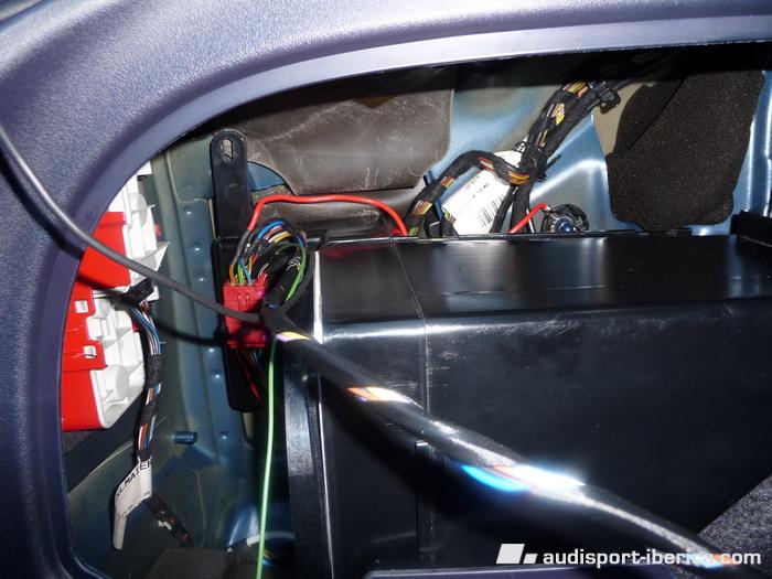

queroseno Publicado 16 de Julio del 2009 Denunciar Publicado 16 de Julio del 2009 la cinta es textiles cara pero la he visto y tenia mucha pinta como lo original de la casa que opinas queroseno de ahora poner cinta por otro lado a el cable verde positivo bajo contacto y al negro borne positivo juntos mientras q todos los otros ya estan con cinta vulvanizada Me parece bien, se trata de dejar una instalacion lo mas parecida a la original. Responder

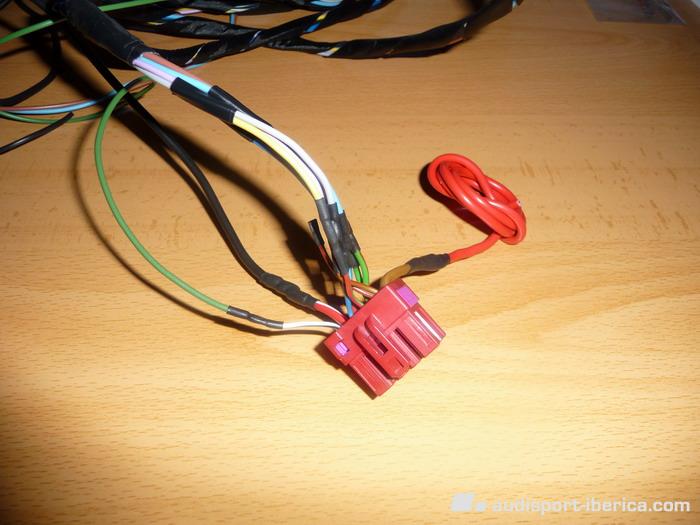

Freestylero Publicado 16 de Julio del 2009 Autor Denunciar Publicado 16 de Julio del 2009 una foto al detalle para q se vea como esta ahora cable verde va a positivo conectado negro a bonren positivo debajo el volante y rojo a chaisi en la aleta mañana pondre cinta vulcanizante uniendo el verde y negro el resto ya unido son altavoces y señales y masa de señal Responder

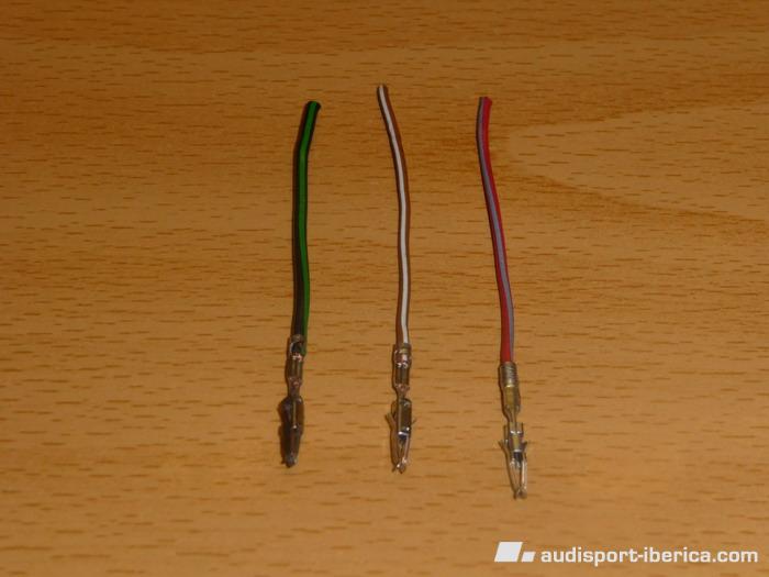

Freestylero Publicado 16 de Julio del 2009 Autor Denunciar Publicado 16 de Julio del 2009 una foto de las conexiones que van a ir luego al bloque I de la concert a los pines 1, 2 y 3 no necesito para el pin 6 puesto que ya tengo el parrot hay conectado y empalmare al cable que ya tengo alli Responder

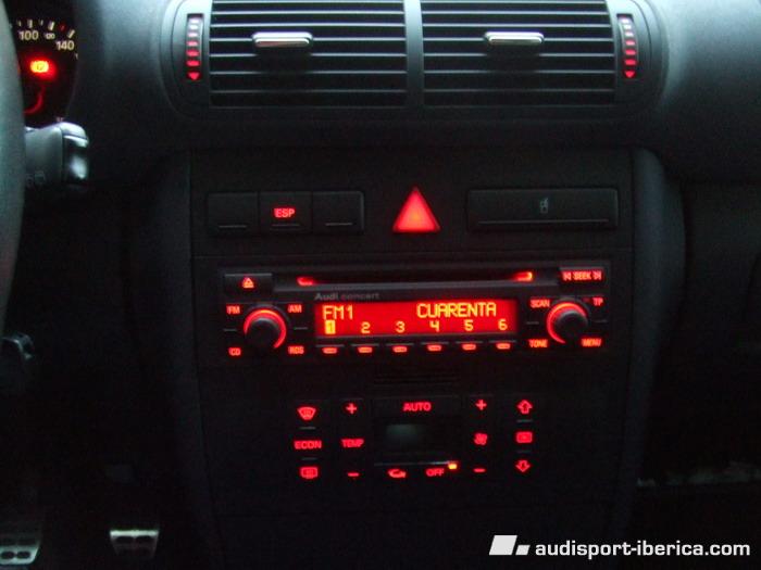

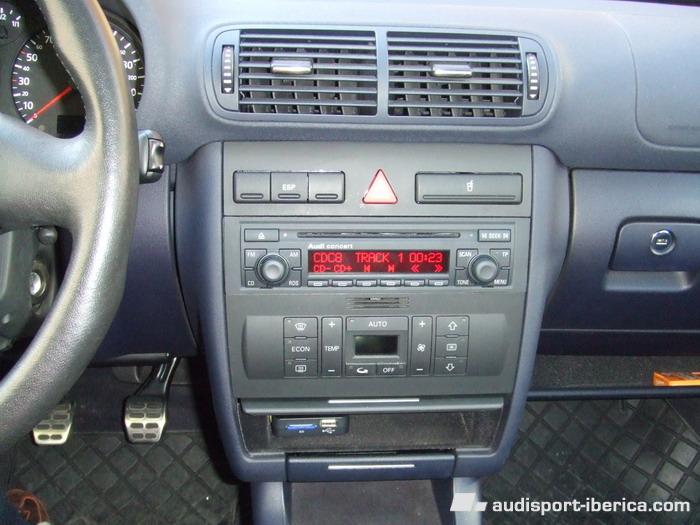

Freestylero Publicado 16 de Julio del 2009 Autor Denunciar Publicado 16 de Julio del 2009 (editado) hay un brico abierto y de todas maneras te podria ayudar en lo q quisieras ya que me has preguntado te comento que me voy a pasar en unos meses a la RNS-E por lo q vendere mi concert II ya cortada para nuestros coches y el cajoncillo tenemos debajod el clima con el aparato que lee mp3 y wma por trajetas SD y pen drive ademas de poder conectar ipod o dispositivos mp3 un lujazo la verdad, pero necesitare el dinero para instalar la RNS-E te pongo unas fotos por si estas interesado el dia lo hago te aviso, q sera en cuanto pueda referente al dispositivo lector de mp3 y wma no es el chino de ebay es otro de mejor calidad q lee 8 carpetas con hasta 100 canciones cada una tiene avance rapido y cuando entra llamada se pausa y al cortar continua Editado 16 de Julio del 2009 por Freestylero Responder

Freestylero Publicado 17 de Julio del 2009 Autor Denunciar Publicado 17 de Julio del 2009 a ver amigos os comento tras toda la mañana para hacer una buena instalacion y sin estropear nada y que quedase como original, lo acabod e probar y me suena el altavoz trasero izquierdo y el woofer pero el altavoz trasero derecho ni se inmuta??? q tengo q revisar voy a comer y ahor amismo seguire a ver midiendo continuidad o cambiando la señal trasera izquierda por la derecha a ver si es tema del altavoz o de q si a alguien se le ocurre algo q me lo diga necesito ayudaaaaaaaaaaa luego pongo fotos q tengo para cansarse,jeje de todo el despiece Responder
queroseno Publicado 17 de Julio del 2009 Denunciar Publicado 17 de Julio del 2009 a ver amigosos comento tras toda la mañana para hacer una buena instalacion y sin estropear nada y que quedase como original, lo acabod e probar y me suena el altavoz trasero izquierdo y el woofer pero el altavoz trasero derecho ni se inmuta??? q tengo q revisar voy a comer y ahor amismo seguire a ver midiendo continuidad o cambiando la señal trasera izquierda por la derecha a ver si es tema del altavoz o de q si a alguien se le ocurre algo q me lo diga necesito ayudaaaaaaaaaaa luego pongo fotos q tengo para cansarse,jeje de todo el despiece Machote, tienes 1 correo con unas explicaciones y posibles causas, y prueba eso que comentas de cambiar la señal de salida de la radio no sea problema de la misma y ASI vamos descartando cositas Responder

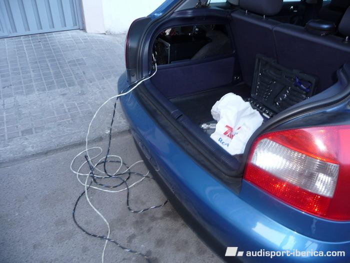

Freestylero Publicado 17 de Julio del 2009 Autor Denunciar Publicado 17 de Julio del 2009 queroseno pongo unas fotitos del montaje de esta mañan y te cuento las pruebas que he hecho y la q se me ha ocurrido pero no he podido realizar q probare en cuanto consiga una radio normal q no sea de audi fotos de esta mañana primero una conectada la masa he usaado cable gordo rojo por no cambiar los colores usa el subwoofer Responder
Freestylero Publicado 17 de Julio del 2009 Autor Denunciar Publicado 17 de Julio del 2009 ahora toca pasar estas dos mangueras de cable hasta la radio y que quede lo mejor posible la blanca lleva corriente y la negra lleva sonido Responder

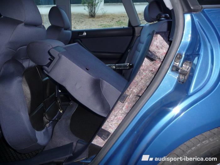

Freestylero Publicado 17 de Julio del 2009 Autor Denunciar Publicado 17 de Julio del 2009 empezamos a quitar revestimientos primero el lateral del montante C inferior Responder
