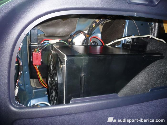

Freestylero Publicado 17 de Julio del 2009 Autor Denunciar Publicado 17 de Julio del 2009 y en el maletero queda asi ya cuando solucione el altavoz trasero q no me suena pondre el tapizado de arriba Responder

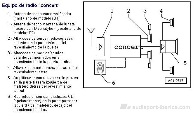

Freestylero Publicado 17 de Julio del 2009 Autor Denunciar Publicado 17 de Julio del 2009 comento las pruebas que he hecho por si alguien sabe a que es debido primero decir tras las conexiones como funcionaba el tema * sonaban los altavoces delanteros (vias separadas) * sonaba el altavoz trasero izquierdo (creo es coaxial) * NO SONABA el atavoz trasero derecho * sonaba el subwoofer pruebas que he hecho puesto que es el altavoz trasero derecho el q no suena los cables implicados en el follon son segun mi esquema * cable azul claro ( altavoz trasero derecho +) * cable marron (altavoz trasero derecho - ) * cable amarillo (señal altavoz trasero derecho) lo primero que he hecho es jugar con la concert con la funcion TONE que control el balanceo y el fader con el balanceo primero he puesto lado izquierdo todo perfecto, luego lado derecho y como ya sabiamos el trasero derecho ni un minimo seseo na de na hay no hay vida,jeje luego he probado con el fader y he puesto todo el sonido a tras y solo sonaba el subwoofer y el trasero izquierdo, el derecho nada por ultimo se me ha ocurrido poner el fader para sonido atras y el balanceo a derecha y solo sonaba el subwoofer, creo q esta ultima prueba indica q al subwoofer si le entra señal de altavoz trasero derecho,no? ( porq si no no deberia sonar tampoco en esta posiciond e fader y balanceo) he comprobado la continuidad de los tres cable sy todos perfectos del subwoofer a la radio luego s eme ha ocurrido otra prueba y es con el tester he medido continuidad directamente sobre el bloque 2 (dobnde van los + y - de todos los altavoces )de la concert, metiendo una punta en el positivo y otra en el negativo y aqui me ha salido esto: en el altavoz trasero izquierdo el tester pita da continuidad en el altavoz trasero derecho el tester NO da continuidad Por ultimo se me ha ocurrido una ultima prueba pero no he podido hacerla por no disponer hoy de una radio de otra marca q no sea audi: He pensado poner una radio normal q solo tiene los dos ISO y q ella amplifica los altavoces traseros (en vez del subwoofer) y si me suena el altavoz trasero derecho querra decir q el subwoofer tiene ese canal jodido, si no suena tampoco es tema del altavoz que opinais?? Responder

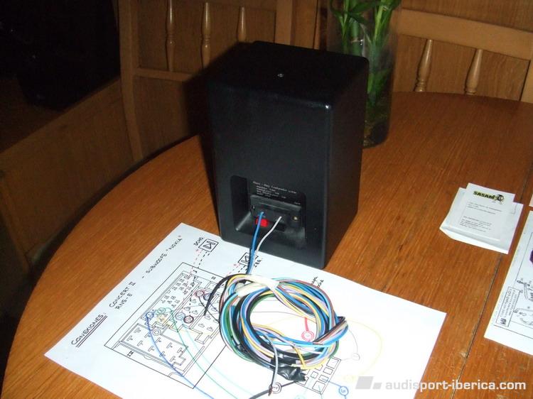

Freestylero Publicado 18 de Julio del 2009 Autor Denunciar Publicado 18 de Julio del 2009 a falta de no tener otra radio para la prueba te comente he probado lo de la pila q me dijo queroseno y el altavoz trasero isquierdo si hace el seseo (justo es el q suena) y el derecho no hace nada (el q no sonaba) con esto q podemso pensar??? q el subwoofer esta bien q es problema de q el altavoz este roto o desconectado?? solucion abrir puerta verdad?? Responder
Bully Publicado 18 de Julio del 2009 Denunciar Publicado 18 de Julio del 2009 Hola querido amigo, dos incisos. Uno, si tienes algún cable alrededor del sub, vuelve a quitar parte de sus sujeciones y los pasas por detrás del mismo para no verse nada como ese blanco que he visto por encima de la caja en la última foto. Dos, si no te va ese altavoz y has seguido las instrucciones tal como se han explicado por parte de Queroseno más tus conocimientos, puede que en algún momento lo hayas estropeado con algún pico al probar el sistema. Si te toca comprarlo, al menos ten en cuenta que si esto te lo hacen no te imaginas ni lo que hubieran podido cobrarte, y más en la casa aunque ahí ni se atreven a hacer semejante montaje, más bien no existe personal cualqificado para ello siendo una lástima para poder presumir de que sería una marca que haría de todo, pero vamos, ni la nuestra ni ninguna hace esto. Por cierto, Robert, ya has desmontado la consola inferior izquierda del volante. Vas a tener relación igualmente con el montaje del navegador procediendo a desmontarla de nuevo para cuando vayas a comprar la estructura de doble din. Me encantaría ver todo terminado y en funcionamiento al ir para allí o venirte tú para aquí. Repito, yo, no me atrevo ni se en hacer esto y menos a través de Internet. Si supiera algo me hubiera ahorrado un pastón en montajes varios en mis coches. Saludos y suerte con ese pequeño inconveniente, que estoy seguro que alguna tonteria será. Responder
queroseno Publicado 18 de Julio del 2009 Denunciar Publicado 18 de Julio del 2009 a falta de no tener otra radio para la prueba te comente he probado lo de la pila q me dijo queroseno y el altavoz trasero isquierdo si hace el seseo (justo es el q suena) y el derecho no hace nada (el q no sonaba) con esto q podemso pensar??? q el subwoofer esta bien q es problema de q el altavoz este roto o desconectado?? solucion abrir puerta verdad?? Hola, pues si la prueba de la pila no hace nada es por que el altavoz esta roto o desconectado, tendras que desmontar el panel de la puerta y verificarlo, ya que lo desmontas comprueba la continuidad con el tester en los cables del altavoz hasta la radio. Responder

queroseno Publicado 18 de Julio del 2009 Denunciar Publicado 18 de Julio del 2009 a falta de no tener otra radio para la prueba te comente he probado lo de la pila q me dijo queroseno y el altavoz trasero isquierdo si hace el seseo (justo es el q suena) y el derecho no hace nada (el q no sonaba) con esto q podemso pensar??? q el subwoofer esta bien q es problema de q el altavoz este roto o desconectado?? solucion abrir puerta verdad?? Hola, pues si la prueba de la pila no hace nada es por que el altavoz esta roto o desconectado, tendras que desmontar el panel de la puerta y verificarlo, ya que lo desmontas comprueba la continuidad con el tester en los cables del altavoz hasta la radio. Buenas, es que estoy pensando que mas pruebas puedes hacer jeje, tambien podrias poner un altavoz pequeño en el bloque iso de donde has empalmado los cables del sub nokia, no se si me explico y si suena pues ya sabes que la etapa del sub esta bien y el problema lo tienes en el altavoz o instalacion del coche. Una pregunta, antes de tener la concert, no tenias una radio normal y te funcionaban todos los altavoces? S2 Responder

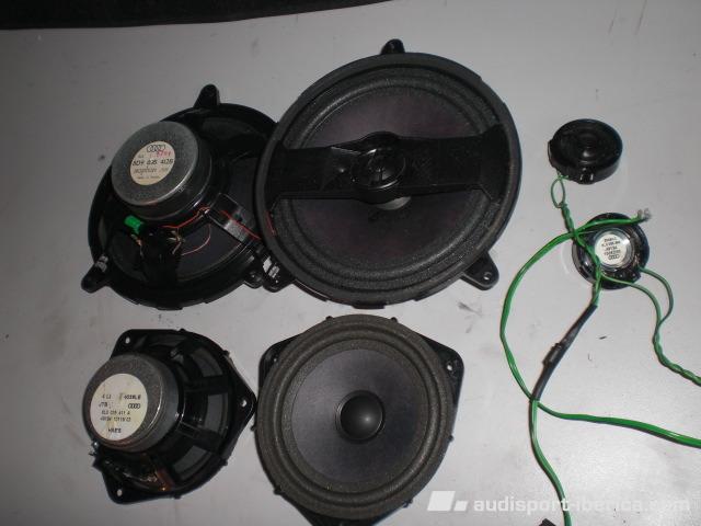

Freestylero Publicado 19 de Julio del 2009 Autor Denunciar Publicado 19 de Julio del 2009 aqui tengo mi ultima prueba antes de ya disponerme a quitar los revestimeintos de las puertas traseras por cierto que medida de altavoces tenemos en la puertas traseras? creo son coaxiales verdad de 2 vias?? Responder
Freestylero Publicado 19 de Julio del 2009 Autor Denunciar Publicado 19 de Julio del 2009 creo q esto e slo q llevamos puestod e serie los nokia Responder
