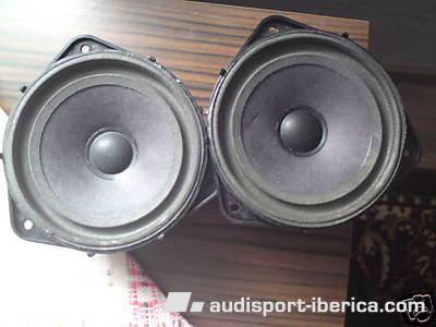

Freestylero Publicado 20 de Julio del 2009 Autor Denunciar Publicado 20 de Julio del 2009 he encontrado esta foto de los woofer de las vias separadas delanteras no es lo q busco pero me sireve para saber q los altavoces de nuestros coches son de 4ohm asi q si al final compro una pareja para detras tengo q buscarlos de 4ohm Responder

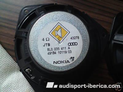

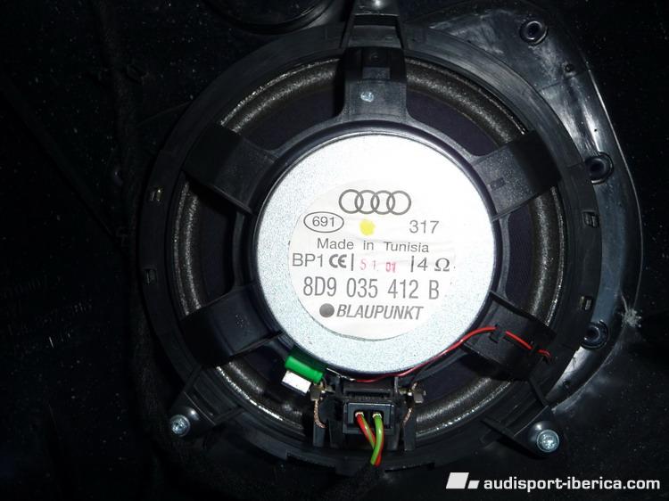

Freestylero Publicado 20 de Julio del 2009 Autor Denunciar Publicado 20 de Julio del 2009 ya estan sonando todos los altavoces POR FIN CONSEGUI EL TRASERO DERECHO por cierto mis altavoces traseros no son nokia como pensaba son GRUNDIG Responder
Freestylero Publicado 20 de Julio del 2009 Autor Denunciar Publicado 20 de Julio del 2009 foto del altavoz trasero derecho Responder

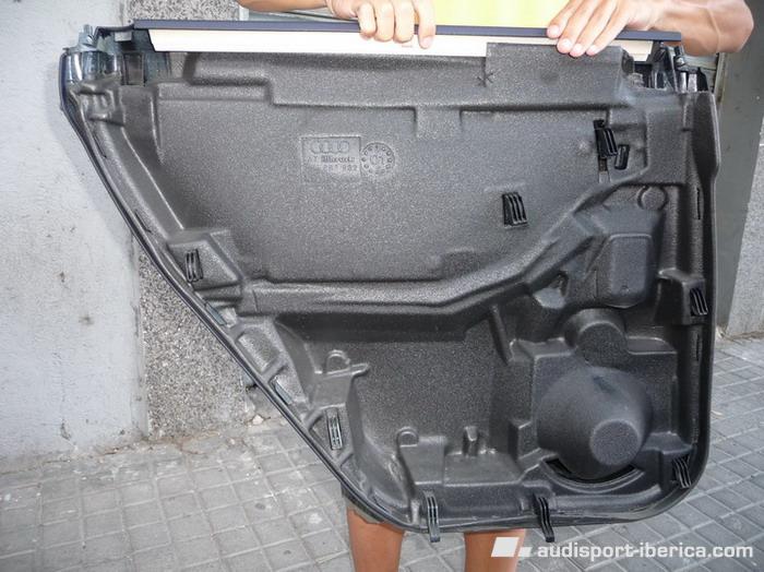

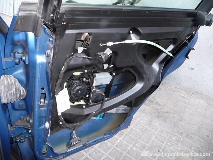

Freestylero Publicado 20 de Julio del 2009 Autor Denunciar Publicado 20 de Julio del 2009 una foto de la puerta abierta Responder
Freestylero Publicado 20 de Julio del 2009 Autor Denunciar Publicado 20 de Julio del 2009 (editado) una foto del aislante Editado 20 de Julio del 2009 por Freestylero Responder

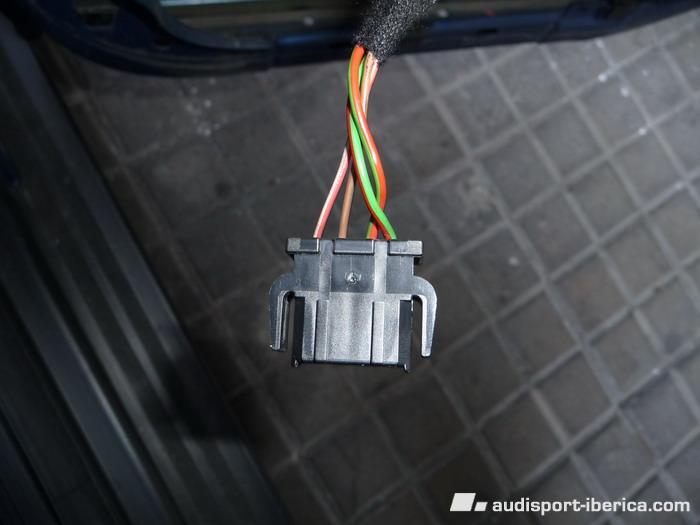

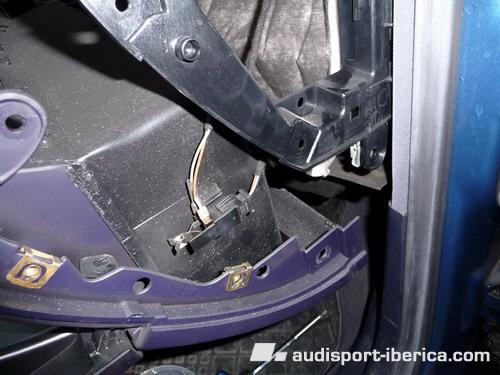

Freestylero Publicado 20 de Julio del 2009 Autor Denunciar Publicado 20 de Julio del 2009 foto en detalle del conector del altavoz que esta en la puerta los cables + y - son de colores verde-rojo, los otros dos cables veis son para la luz de cortesia q alumbra el suelo al abiri las puertas Responder
Freestylero Publicado 20 de Julio del 2009 Autor Denunciar Publicado 20 de Julio del 2009 Tras comprobar q el altavoz suena perfectamente el problema esta en q esos cables verde-rojo en algun punto se quedan y no llegan a la radio asi q llevo sin escuchar ese altavoz desde q tengo el coche, anda q...... primero intentamos seguirlos a ver por donde iban la primera sorpresa es q tras entrar d ela puerta en el montante B no van para alante si no para atras, ahi es dodne optamos por pasar de liarnos mas y tirar unos nuevos cables trenzados a continuacion fotos del proceso Responder

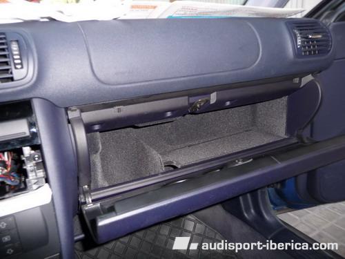

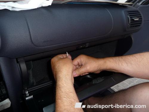

Freestylero Publicado 20 de Julio del 2009 Autor Denunciar Publicado 20 de Julio del 2009 Primero quitamos la guantera Responder
Freestylero Publicado 20 de Julio del 2009 Autor Denunciar Publicado 20 de Julio del 2009 lleva 3 tornillos en la parte superior d ela guantera con la tapa abierta otro por debajod ela guantera lado izquierdo y 4 tornillos creo recordar por el lado derecho Responder

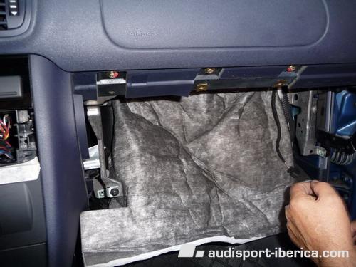

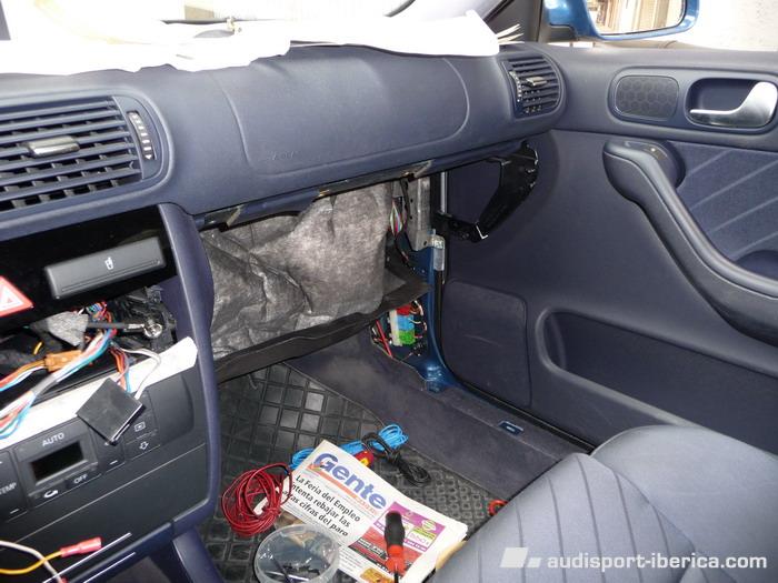

Freestylero Publicado 20 de Julio del 2009 Autor Denunciar Publicado 20 de Julio del 2009 finalemnete tenemos esto Responder
Freestylero Publicado 20 de Julio del 2009 Autor Denunciar Publicado 20 de Julio del 2009 otra foto q se vea mejor Responder

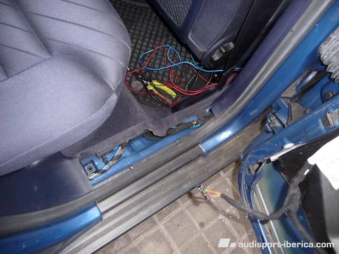

Freestylero Publicado 20 de Julio del 2009 Autor Denunciar Publicado 20 de Julio del 2009 quitamos el revestimiento lateral para guiar por ahi los cables Responder
