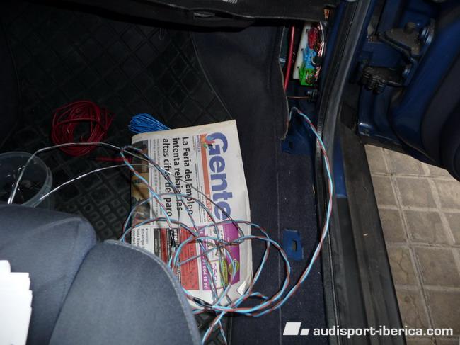

Freestylero Publicado 20 de Julio del 2009 Autor Denunciar Publicado 20 de Julio del 2009 usamos una guia como hiciesemos ya la otra vez con todos los cables del subwoofer para llevar los cables nuevos hasta alante por el lateral derecho he elegido los colores de cables marron y azul claro para no liarme con tanto color cuando llegue a la radio Responder

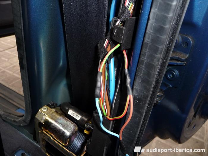

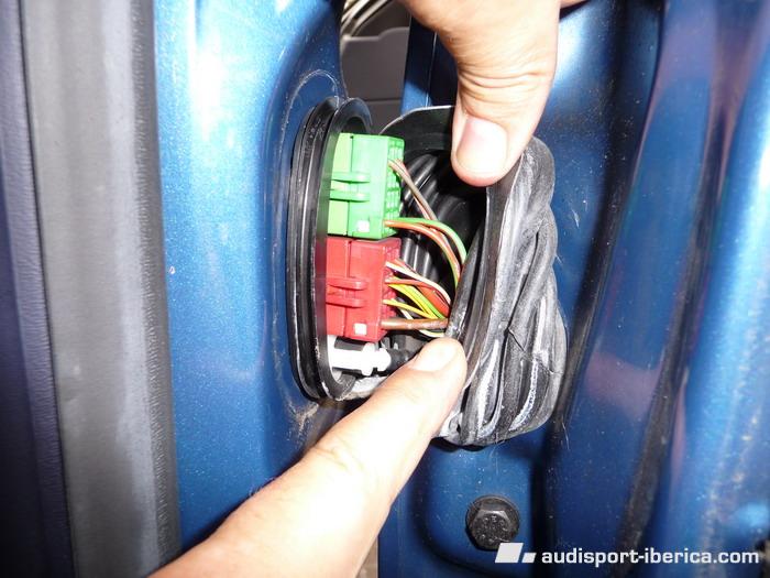

Freestylero Publicado 20 de Julio del 2009 Autor Denunciar Publicado 20 de Julio del 2009 tras encontrarnos esto en la union de la puerta con el montante B Responder

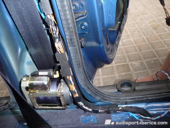

Freestylero Publicado 20 de Julio del 2009 Autor Denunciar Publicado 20 de Julio del 2009 optamos por medir continuidad en el propio montante B y hacer el empalme alli Responder

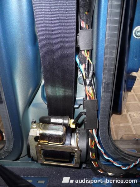

Freestylero Publicado 20 de Julio del 2009 Autor Denunciar Publicado 20 de Julio del 2009 empalmes hechos con soldador de gas y termoretractil Responder

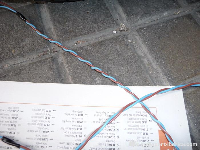

Freestylero Publicado 20 de Julio del 2009 Autor Denunciar Publicado 20 de Julio del 2009 nos va quedando asi la cosa Responder
Freestylero Publicado 20 de Julio del 2009 Autor Denunciar Publicado 20 de Julio del 2009 vamos haciendo las cosas bien como si la instalacion fuese de la casa aunq esta vez la casa vaya chapuza habia hecho con mi instalacion,jeje Responder

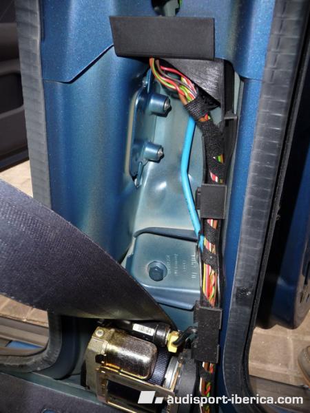

Freestylero Publicado 20 de Julio del 2009 Autor Denunciar Publicado 20 de Julio del 2009 Ya tenemos el cable alante Responder

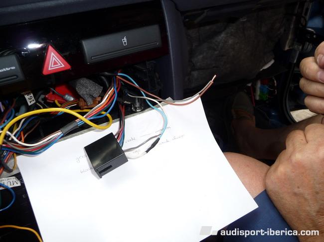

Freestylero Publicado 20 de Julio del 2009 Autor Denunciar Publicado 20 de Julio del 2009 Para no hacer empalmes en los cables q trae el coche he aprovechado para hacerlos en el adaptador que trae el parrot Responder
