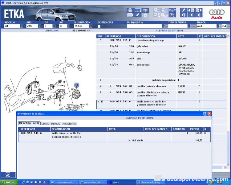

chirrito Publicado 17 de Julio del 2009 Denunciar Publicado 17 de Julio del 2009 Creo que he sido algo optimista. Te pongo un esquema del ETKA y la referencia con su precio aproximado (ten en cuenta que lo tengo sin actualizar) Por otro lado, si quieres ver el que tienes montado, creo que si consultas el módulo 16 lo puedes ver en el campo de la referencia del módulo. Este finde he dejado el portail en la oficina, si no, bajaba ahora mismo y te lo comprobaba A ver si alguien puede confirmarlo SALUDOS Responder

chirrito Publicado 17 de Julio del 2009 Denunciar Publicado 17 de Julio del 2009 Lo mejor es que lo compruebes con el Vag Com. Si la referencia es 4E0 953 541 B, entonces, a desmontar y montar el nuevo SALUDOS Responder
