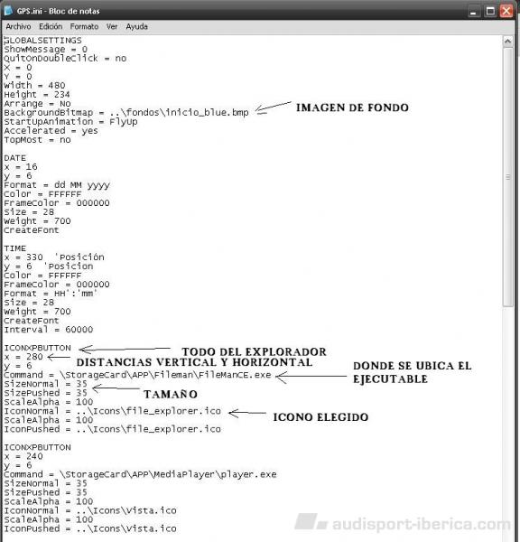

Cesar de Rianxo Publicado 13 de Agosto del 2009 Denunciar Publicado 13 de Agosto del 2009 Reformar el menu es relativamente facil la clave toda esta en la carpeta INI y en el archivo GPS.ini es un archivo de texto modificable os pongo una imagen de las cosas que se pueden cambiar. Chao Responder

DANIT Publicado 14 de Agosto del 2009 Denunciar Publicado 14 de Agosto del 2009 Hola, Muy logrado el menu! Has de corregir un par de cosas del gps.ini (lo que stá en rojo por lo que tienes): Command = \StorageCard\APP\Media Player\player.exe Command = \StorageCard\APP\Calc98CE\Calc.exe Command = \StorageCard\App\pPaint\ppaint.exe A mi lo que no me funciona es el ejecutable del dynavinshell.exe, ¿alguien me lo puede subir? S2 Responder
