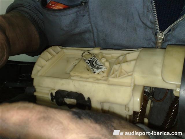

Jordancillo Publicado 17 de Julio del 2009 Denunciar Compartir Publicado 17 de Julio del 2009 Es el aforador, que realmente es una pista con unas patillas que hacen contacto, ya que lleva un flotador en el otro extremo. Suele pasar que esas pistas por el roce de las patillas, se van desgastando ( sobre todo cuando sueles llevar el coche con 1/4 por ejemplo se degrada esa zona mas que el resto, de forma que no hace contacto ). Al mio le paso, por llevarlo siempre mediado, y si llega a la mitad del deposito cae en picado hasta reserva cuando realmente esta mediado. El aforador va en la bomba de la gasolina, y como una imagen vale mas que mil palabras... aqui lo tienes. ( es el circuito blanco ) La mala noticia...creo que no se vende en recambio, sino que hay que comprar una bomba de gasolina entera ( hay que ir al desguace, y vale una pastilla ) Saludos. Responder Enlace al comentario Compartir en otros sitios web More sharing options...

riguibar Publicado 21 de Julio del 2009 Denunciar Compartir Publicado 21 de Julio del 2009 Hola, cuento mi experiencia con un A3 1.8 125CV: Mi marcador de combustible andaba de manera irregular y llegaba a marcar 1/4 cuando en realidad estaba seco el tanque. No encendía la luz de emergencia de escaso combustible. Pues bien, retiré el asiento trasero para descubrir el piso del auto y allí hay una tapa redonda, de unos 10/12 cm de diametro. Para quitarla sencillamente golpeée sobre las muescas con destornillador y martillo y desenroscó (previamente quité los clips de electricidad y las mangueritas de combustible) Luego retiré con cuidado toda la pieza (bomba de combustible , filtro y flotante) que es un gran cilindro que se ve en la fotografía de Jordancillo y allí vi, sobre el costado, un registro de láminas de cobre en forma de cuarto de círculo (ver en la misma foto que se alcanza a apreciar); sobre ella se desplaza un platino o borne que va adosado al brazo del flotante. Los residuos del combustible se adhieren a esas láminas y al platino y no permiten un contacto correcto. La solución fue repasar con lija muy muy fina los contactos laminados de bronce y el platino del brazo del flotante y volver a armar. Cuidado con el burlete de goma y con la posición final de la pieza. Preferible marcarla antes de quitarla pues el fondo del tanque no es plano y tiene un saliente que traba el flotante (me sucedió, por eso paso el aviso!!!) Pero luego quedó perfecto y ahorre mucho dinero, seguramente, porque en el conesionario seguramente me hubieran cambiado toda la pieza Por último: he visto que en el foro algunos se extrañan porque en los primeros 150 km la aguja casi no se mueve y el último cuarto de tanque se consume volando (según la agujita, claro, pues el consumo real no sigue ese ritmo). A mi también me llamaba la atención, pero al ver la pieza que desarmé entendía por qué: esla posición de la media luna sensora, esa misma curva describe el flotante y por obvias razones, el platino se desplaza más rápido cundo llega a zonas más “horizontales” de la medialuna. Suerte desde Argentina para el mundo Audi en español!!!!!!! Responder Enlace al comentario Compartir en otros sitios web More sharing options...
