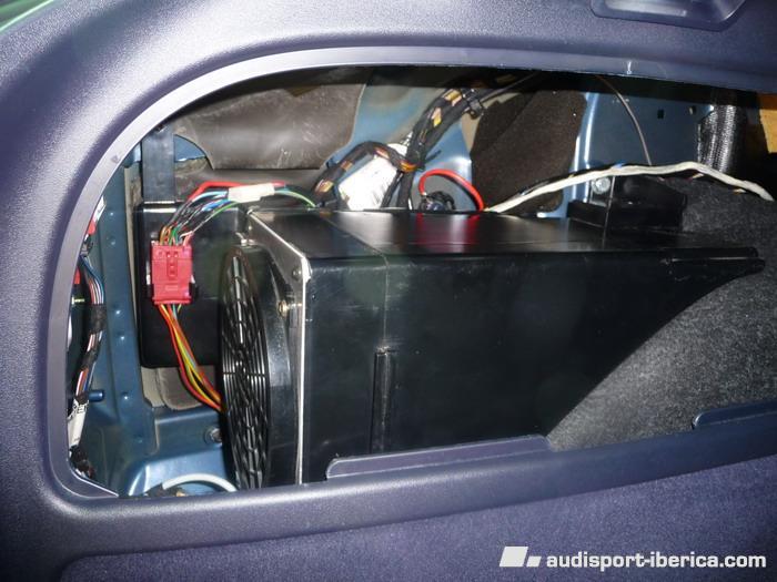

Freestylero Publicado 18 de Julio del 2009 Denunciar Publicado 18 de Julio del 2009 comento las pruebas que he hecho por si alguien sabe a que es debido primero decir tras las conexiones como funcionaba el tema * sonaban los altavoces delanteros (vias separadas) * sonaba el altavoz trasero izquierdo (creo es coaxial) * NO SONABA el atavoz trasero derecho * sonaba el subwoofer pruebas que he hecho puesto que es el altavoz trasero derecho el q no suena los cables implicados en el follon son segun mi esquema * cable azul claro ( altavoz trasero derecho +) * cable marron (altavoz trasero derecho - ) * cable amarillo (señal altavoz trasero derecho) lo primero que he hecho es jugar con la concert con la funcion TONE que control el balanceo y el fader con el balanceo primero he puesto lado izquierdo todo perfecto, luego lado derecho y como ya sabiamos el trasero derecho ni un minimo seseo na de na hay no hay vida,jeje luego he probado con el fader y he puesto todo el sonido a tras y solo sonaba el subwoofer y el trasero izquierdo, el derecho nada por ultimo se me ha ocurrido poner el fader para sonido atras y el balanceo a derecha y solo sonaba el subwoofer, creo q esta ultima prueba indica q al subwoofer si le entra señal de altavoz trasero derecho,no? ( porq si no no deberia sonar tampoco en esta posiciond e fader y balanceo) he comprobado la continuidad de los tres cable sy todos perfectos del subwoofer a la radio luego s eme ha ocurrido otra prueba y es con el tester he medido continuidad directamente sobre el bloque 2 (dobnde van los + y - de todos los altavoces )de la concert, metiendo una punta en el positivo y otra en el negativo y aqui me ha salido esto: en el altavoz trasero izquierdo el tester pita da continuidad en el altavoz trasero derecho el tester NO da continuidad Por ultimo se me ha ocurrido una ultima prueba pero no he podido hacerla por no disponer hoy de una radio de otra marca q no sea audi: He pensado poner una radio normal q solo tiene los dos ISO y q ella amplifica los altavoces traseros (en vez del subwoofer) y si me suena el altavoz trasero derecho querra decir q el subwoofer tiene ese canal jodido, si no suena tampoco es tema del altavoz que opinais?? Responder
Freestylero Publicado 18 de Julio del 2009 Autor Denunciar Publicado 18 de Julio del 2009 a falta de no tener otra radio para la prueba te comente he probado con una pila q me dijo queroseno sobre el conector de los altavoces detras de la radio y el altavoz trasero isquierdo si hace el seseo (justo es el q suena) y el derecho no hace nada (el q no sonaba) con esto q podemso pensar??? q el subwoofer esta bien q es problema de q el altavoz este roto o desconectado?? solucion abrir puerta verdad?? Responder
