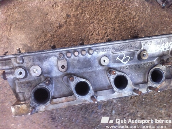

german18t Publicado 26 de Julio del 2013 Denunciar Publicado 26 de Julio del 2013 Claro que puedes cambiar el motor por otro BKD. También creo que puedes meter la culata de un 170 BMN en tu motor. si no me equivoco los 170 montan la misma culata pero con la letra C igual que los ultimos bkd Responder

Tito Encina Publicado 15 de Noviembre del 2013 Denunciar Publicado 15 de Noviembre del 2013 Fiel a las cosas que aki se dicen, mi culata tambien esta rajada. Menuda novedad. La mia no tiene letra pero que mas da es un coche de abril del 2004. Me venden una de segunda mano y dice el tio que es de un coche del 2011 y resulta que acaba en A. Es eso posible? Responder
