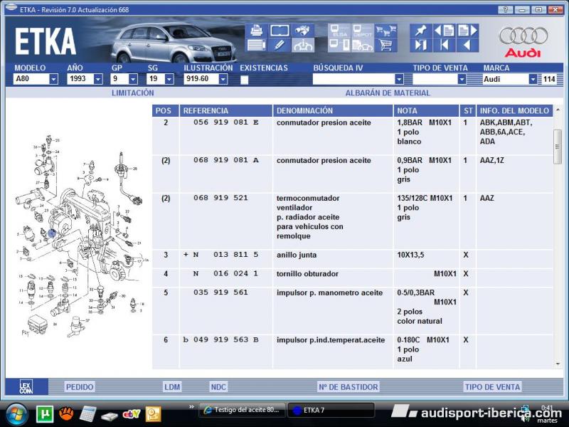

lagarto Publicado 20 de Julio del 2009 Denunciar Publicado 20 de Julio del 2009 Creo q tu motor lleva dos sensores mas. mira las letras El nº 1 el azul de un polo El nº 2 el gris de un polo El nº 5 impulsor manómetro El nº 6 impulsor temperatura d aceite. Yo si llevas el 5 y el 6, antes de nada los cambiaria. Y circula lo menos posible por precaución. Responder

triana Publicado 7 de Agosto del 2009 Autor Denunciar Publicado 7 de Agosto del 2009 Sirvio la pagina? Si, Lagarto, muchas gracias. En el cable del sensor (2) de tu esquema es donde estaba el cuerpo del delito :wacko: Responder
lagarto Publicado 8 de Agosto del 2009 Denunciar Publicado 8 de Agosto del 2009 Sirvio la pagina? Si, Lagarto, muchas gracias. En el cable del sensor (2) de tu esquema es donde estaba el cuerpo del delito Responder
