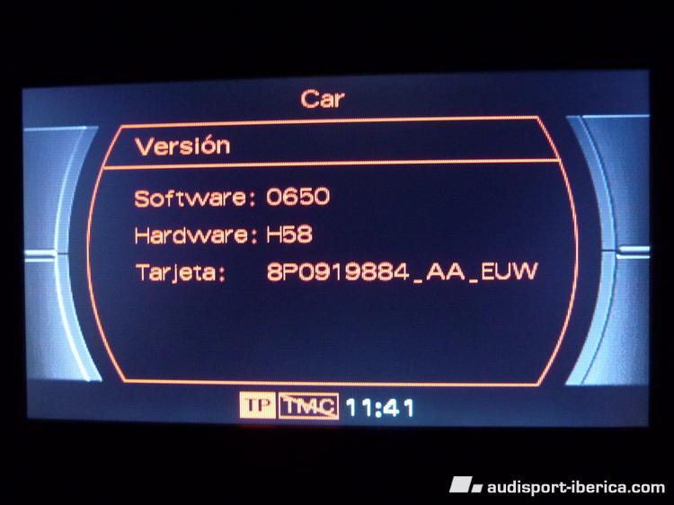

Freestylero Publicado 31 de Julio del 2009 Autor Denunciar Publicado 31 de Julio del 2009 (editado) bueno una foto de como recibi el navegador gracias a mi amigo bully con una copia de seguridad del dvd de navegacion del 2008 aqui en la pantalle CAR podemos ver que el mapa es el 8P0 919 884 AA EUW lo que quiere decir version AA (2008) y mapas de europa del este Editado 31 de Julio del 2009 por Freestylero Responder

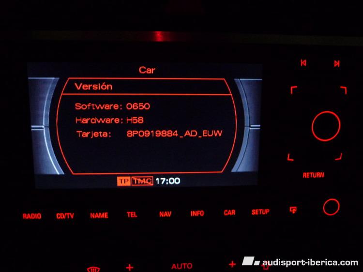

Freestylero Publicado 31 de Julio del 2009 Autor Denunciar Publicado 31 de Julio del 2009 y ahora una foto de lo que me he hecho esta tarde a la hora de la siesta,jeje ya tengo una copia de seguridad del dvd de navegacion del 2009 8P0 919 884 AD EUW version AD (2009) mapas europa del este Como decia Macario q contento estoyyyyyyyyyyyyyyy,jeje Responder

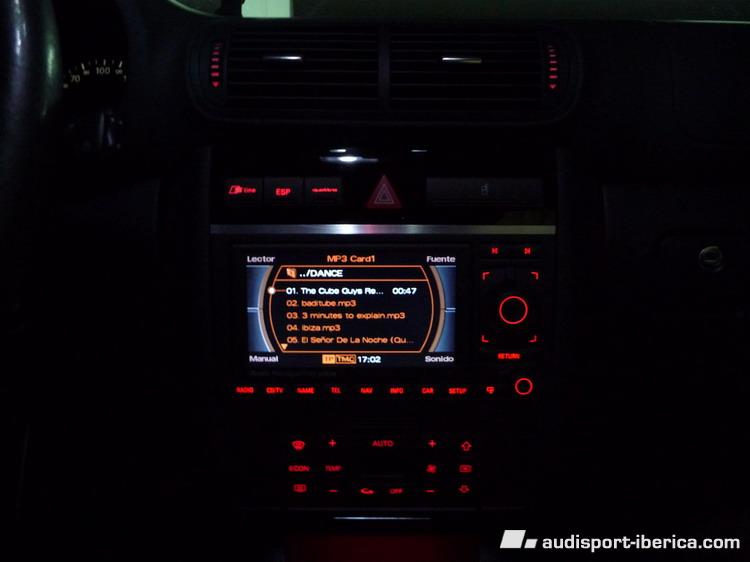

Freestylero Publicado 31 de Julio del 2009 Autor Denunciar Publicado 31 de Julio del 2009 una fotito aunque a oscuras sin flash de la moldura puesta a mi me gusta, no se a vosotros,jeje aluminio pulido esa ha sido mi decision final y recta nada de moldura tipo curvada buscaba algo pareciese consistente como pieza autentica no un relleno Responder

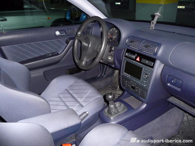

Freestylero Publicado 5 de Agosto del 2009 Autor Denunciar Publicado 5 de Agosto del 2009 primero una fotito de como quedo mi coche con la varilla q me gusta a mi y ese interior azul marino Responder

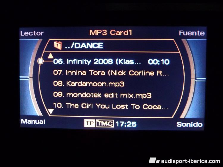

Freestylero Publicado 5 de Agosto del 2009 Autor Denunciar Publicado 5 de Agosto del 2009 vamos con unas fotillos primero tras el acojone de esta mañana q me decia antes d eponer el cd SDS q la tarjeta sd de mp3 estaba dañada cosa falsa! he comprobado q ahora si la lee como antes primer suspiro suelto por cierto ha cambiado la informacion en el FIS, (esto es anecdotico pero lo cuento) antes salia por ejemplo arriba el titulo d ela cancion y abajo MP3 TP y ahora sale al reves es decir arriba MP3 TP y abajo el titula la cancion Responder

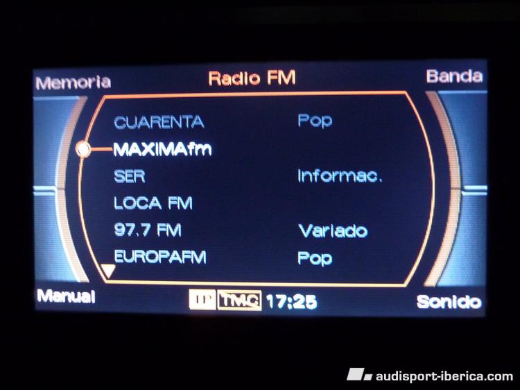

Freestylero Publicado 5 de Agosto del 2009 Autor Denunciar Publicado 5 de Agosto del 2009 ahora pruebo la radio q antes de poner el cd de SDS me salian simbolos raros una rayada y acojone a la vez ya esta perfecta... otro suspiro Responder

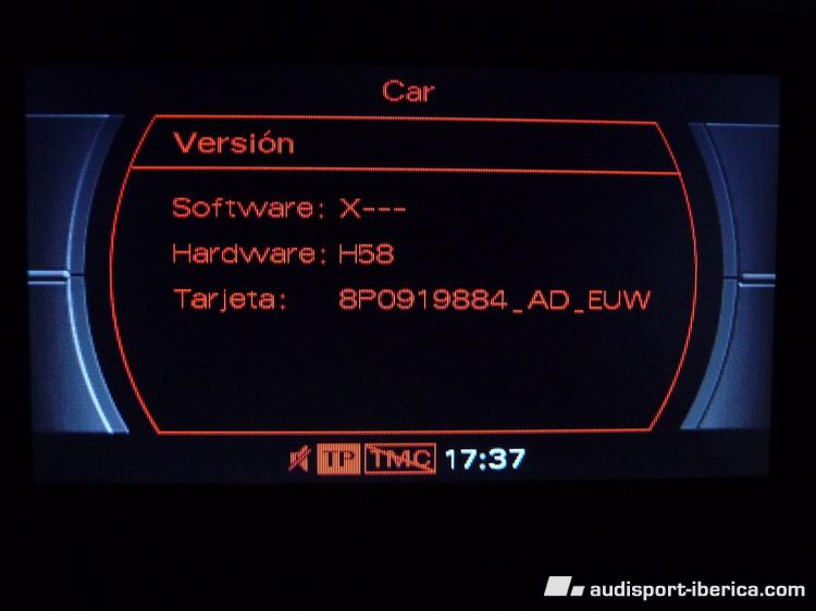

Freestylero Publicado 5 de Agosto del 2009 Autor Denunciar Publicado 5 de Agosto del 2009 ahora vamos a SEPTUP AJUSTES y vemos q version de software tenemos y mapas como se puede ver ahora comparandolo con antes de la actualizacion ahor ay no pone 0650 q e sla actualizacion q tuvo el dvd de navegacion del 2008 ahora pone X--- esto es por somos unos piratillas,jeje en los mapas vemos q pone AD EUW es decir mi dvd de navegacion copia de seguridad del 2009 de europa del oeste esto fue un riesgo he corrido q segun me comentaba mi amigo paco q sin esto no hubiese sido posible tras las actualizaciones lo suyo seria haber metifo el original para q lo reconociese pero yo no uso de eso,jeje asi q corrimos el riesgo y a la primera eso debe ser q grabo muy bien las copias de seguridad,jeje Responder

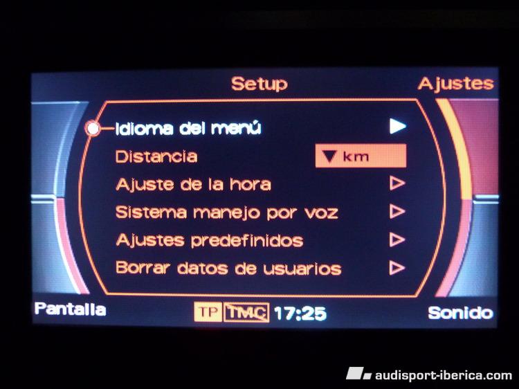

Freestylero Publicado 5 de Agosto del 2009 Autor Denunciar Publicado 5 de Agosto del 2009 y aqui esta nuestro amigo SDS (sistema de control por voz) abrimos el menu septup ajusteS y aqui aparece una cosa nueva q ante sno teniamos: SISTEMA DE MANEJO POR VOZ Responder

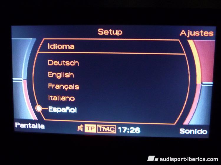

Freestylero Publicado 5 de Agosto del 2009 Autor Denunciar Publicado 5 de Agosto del 2009 ahora entramos en este menu y ponemos el idioma en español q por defecto viene en aleman Responder

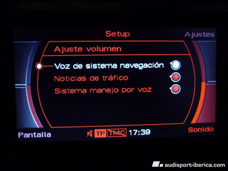

Freestylero Publicado 5 de Agosto del 2009 Autor Denunciar Publicado 5 de Agosto del 2009 ahora si vamos a sptup sonido podemos regular el volumen de ademas de navegacion y noticias de trafico del sistema de voz Responder
