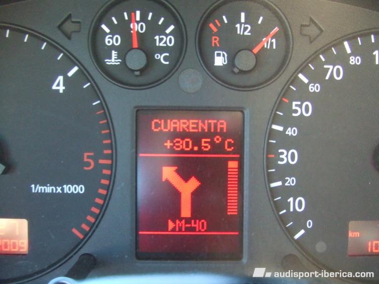

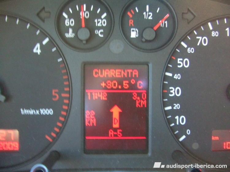

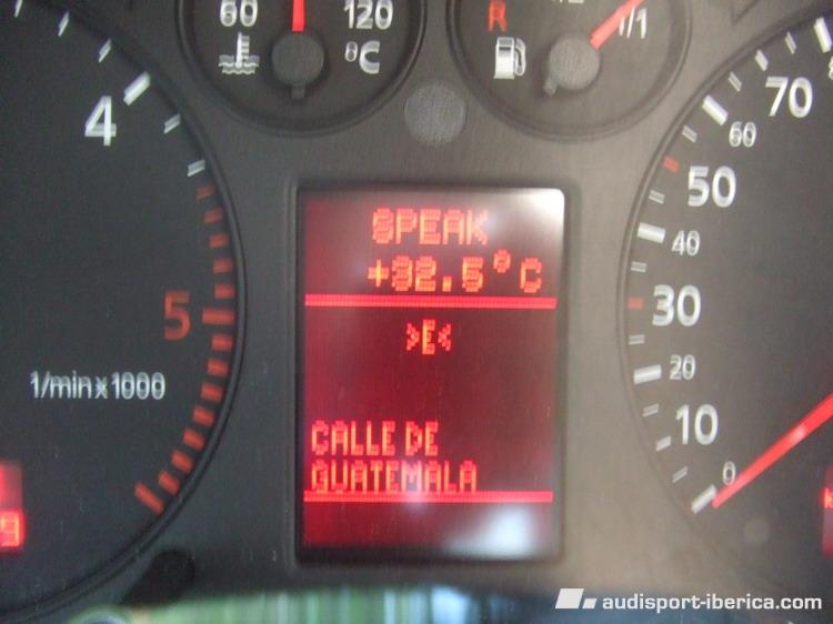

Freestylero Publicado 6 de Agosto del 2009 Autor Denunciar Publicado 6 de Agosto del 2009 (editado) las fotillos q a continuacion pongo son de esta mañana estaba aburrido y he bajado al taller he cogido el vagcom del taller de mi amigo (q el mio no se pa q lo tengo q se me desregistra y no me vale para nada) y he codificado el navegador desde q lo he hecho un cambio muy satisfactorio para mi me sale la navegacion por el FIS, como mola salen rotondas desvios cruces distancia a la q es ademas de hora de llegada, brujula, km totales y km hasta proxima maniobra y la calle por la q voy esto ultimo me gusta si no voy en navegador y voy en musica me sale la brujula y la calle por la q voy una sfoitos q seguro se entiende mejor FOTO: dice q voy por la A5 arriba a la izquierda la hor ade llegad a mi destino, arriba a la derecha los km hasta siguiente maniobra y abajo a la izquierda km totales Editado 6 de Agosto del 2009 por Freestylero Responder
Freestylero Publicado 6 de Agosto del 2009 Autor Denunciar Publicado 6 de Agosto del 2009 mas ejemplos FOTO: se ve un desvio por q carretera voy y a la derecha barra de progreso para q visualmente sepas cuanto queda Responder

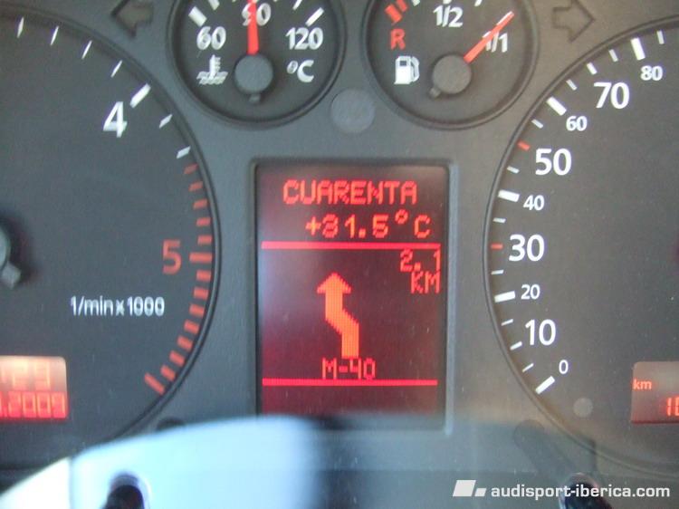

Freestylero Publicado 6 de Agosto del 2009 Autor Denunciar Publicado 6 de Agosto del 2009 FOTO: otro desvio Responder

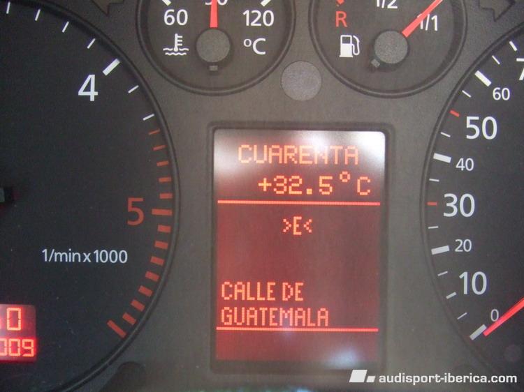

Freestylero Publicado 6 de Agosto del 2009 Autor Denunciar Publicado 6 de Agosto del 2009 FOTO: con el navegador desconectado, indica brujula es decir q voy para el Este y la carretera por la q circulo Responder

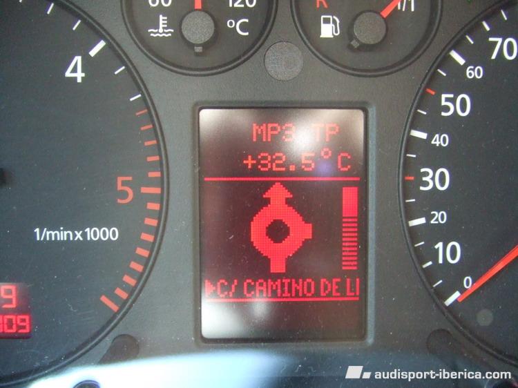

Freestylero Publicado 6 de Agosto del 2009 Autor Denunciar Publicado 6 de Agosto del 2009 FOTO: una rotondita Responder

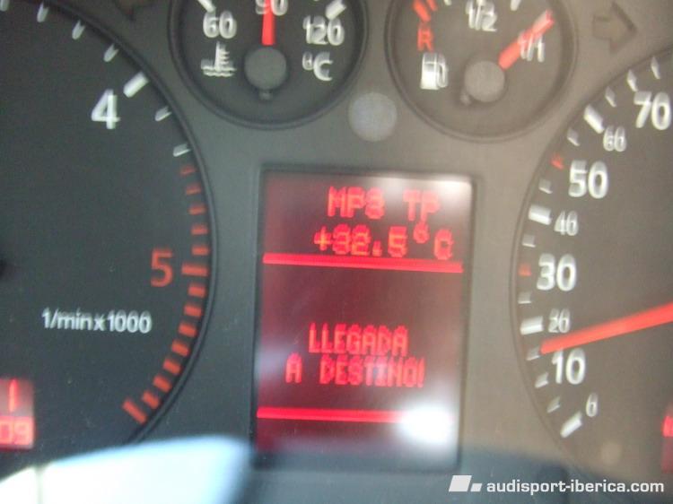

Freestylero Publicado 6 de Agosto del 2009 Autor Denunciar Publicado 6 de Agosto del 2009 FOTO: me ha salido movida, pero esta graciosa LLEGADA A SU DESTINO!! jeje Responder
Freestylero Publicado 6 de Agosto del 2009 Autor Denunciar Publicado 6 de Agosto del 2009 se me olvidaba una fotito interesante se ve fatal pero no soy capaz de conduciendo no mover la camara en modo no flash,jeje arriaba pone SPEAK viva ese sistema de manejo por voz SDS Responder
Freestylero Publicado 6 de Agosto del 2009 Autor Denunciar Publicado 6 de Agosto del 2009 este SPEAK se lo debo a mi amigo Paco (atresdosmil) q sin el no tendria ni VIM ni SDS una brazo enorme desde aqui!! Responder
