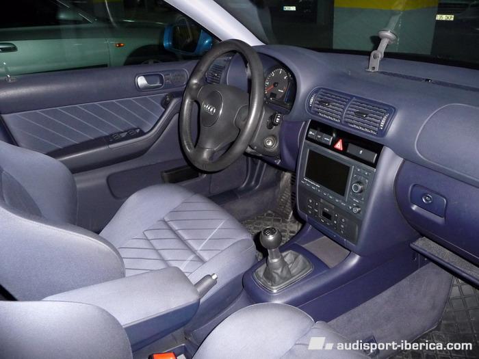

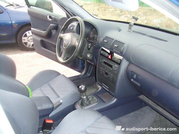

Freestylero Publicado 11 de Agosto del 2009 Autor Denunciar Publicado 11 de Agosto del 2009 una foto del antes Responder
Freestylero Publicado 11 de Agosto del 2009 Autor Denunciar Publicado 11 de Agosto del 2009 una foto del despues Responder
queroseno Publicado 11 de Agosto del 2009 Denunciar Publicado 11 de Agosto del 2009 una foto del despues Perfecto, si señor :ranting2: Responder
Freestylero Publicado 11 de Agosto del 2009 Autor Denunciar Publicado 11 de Agosto del 2009 gracias a ti queroseno no podria haber hecho ningun brico sin tu ayuda con esquema conexiones y demas gracias por todo tio!!! Responder

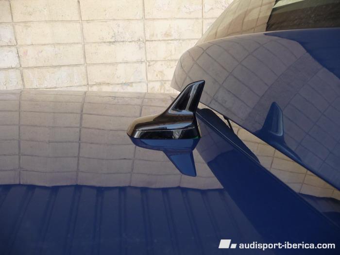

fjuega Publicado 12 de Agosto del 2009 Denunciar Publicado 12 de Agosto del 2009 segundo un Adaptador de ISO a Fakra-Quadlockprecio alrededor de unos 49€ Hola, dos cosas, 1º felicitarte, por tu montaje. 2º Has conectado tambien el conector de color ocre a la antenta de la radio?. Ese que llaman de diversidad. Es que yo no lo monte y la verdad noto bastante perdida de calidad en la recepcion de la fm. Saludos y felicitaciones Responder
Freestylero Publicado 12 de Agosto del 2009 Autor Denunciar Publicado 12 de Agosto del 2009 yo no tengo antena diversity asi q solo conecte el lado va a la normal yo aunq tenai la concert la instale yo el coche de serie salio sin radio de origen yo cambie la antena del techo poniendo la de tiburon negro piano yo perdi un poco de recepcion al poner esta puesto q ninguno d elos 3 conectores lleva sin de antena fm, pero vamos muy poco, solo s enota en sitios de muy mala cobertura por ejemplo ante spillaba LA LOCA dentro del garaje y ahora no, ahor apillo solo la UNIKA FM Responder
