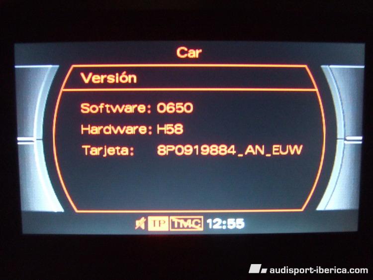

Freestylero Publicado 8 de Diciembre del 2009 Autor Denunciar Publicado 8 de Diciembre del 2009 ya esta aqui ya lo tengo el dvd del 2010 8P0 919 884 AN Responder
