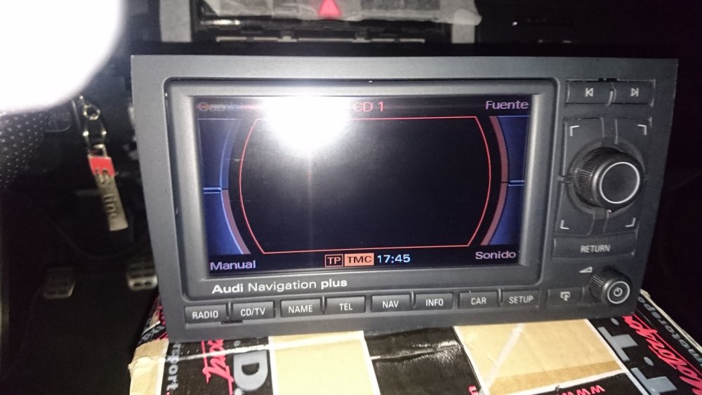

Fugitivo. Publicado 22 de Abril del 2016 Denunciar Publicado 22 de Abril del 2016 (editado) Hola,buenas tardes,hoy he intentado montar un nav-plus el caso es que es de un A3 y los rebordes de arriba son redondeados y el mio un A4 de origen acaban en pico, ( haber como lo hago para tapar luego los dos huequecillos de las puntas ) esa es una...Dos le conecto todo pero en el fiss no me aparece nada,Solo el consumo y la temperatura ambiente...Tres...bueno no encaja,alguien sabe con que se puede rebajar??Y cuatro...bueno esta virgen...no tiene mapas ni nada.Alguien me podría echar un cable muchas gracias. Editado 22 de Abril del 2016 por Fugitivo. Responder

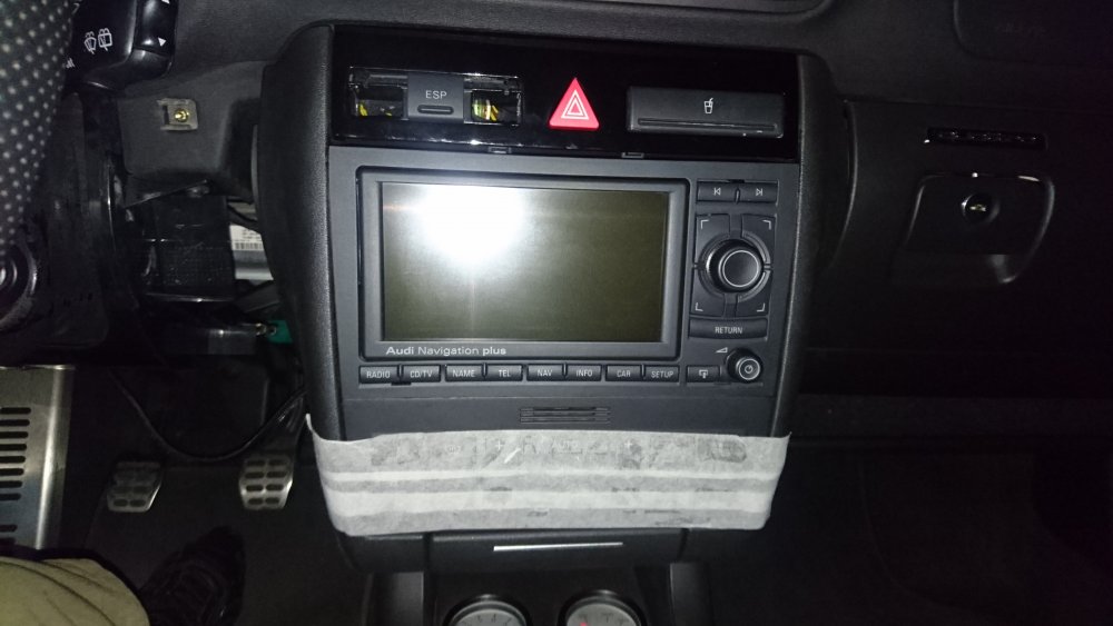

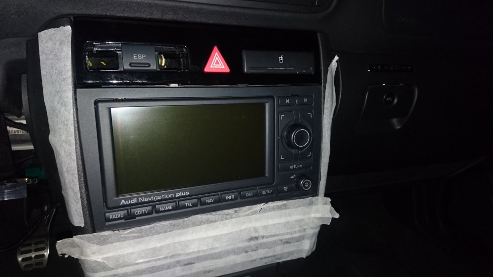

Fujillas Publicado 24 de Mayo del 2016 Denunciar Publicado 24 de Mayo del 2016 hola, he instalado un navegador rns-e en un audi s3 8l y me funciona todo perfectamente excepto un par de problemillas que tengo. si codifico para que al encender aparezca el logo de s3, el navi sigue enviando datos de navegación al fis pero pierdo la info de la radio. el otro problema es que la hora no se sincroniza bien, una vez el cuadro llega al numero 16 el navi vuelve al numero 10. es decir, tan pronto en el cuadro marca las 16:16 el navi se pone en la hora 10:10. tengo un colega con lo mismo montado y le pasa también, alguien sabe a que se puede deber? gracias! Responder
Card_Fals Publicado 29 de Mayo del 2016 Denunciar Publicado 29 de Mayo del 2016 Esta tarde he quedado en villaviciosa con un forero de vagclub, atresdolmil un tio d eput* madre y me ha ayudado que queria poner a mi rns-e el VIM (video en movimiento) y el SDS (comandos por voz) por ahora el me ha puesto el VIM y ahora tengo desconectado el navegador de la corriente asi estara unas horas lo hemos actualizado el software para el VIM a 0660 a las 6 de la tarde y ahora esta desconectado el navegador hasta las 12 de la noche que bajare a hacer la actualizacion de software a 0670 para instalar el SDS luego probare en el menu setup q me sale la funcion manejo por voz y cambiare la voz q me ha dicho atresdosmil q me saldra en aleman la primera vez luego rezare porq al meter mi dvd de navegacion del 2009 lo reconozca horas de acojone.....tic...tac...tic....tac desde aqui gracias a atresdosmil por las molestias se ha tomado en ayudarme y por ser un tio de put* madre Hola Freestylero queria poner a mi rns-e el VIM (video en movimiento) y el SDS (comandos por voz) y veo que tu ya lo tienes hecho me podrias pasar los cd para actualizar el mio tambin por favor yo tengo tambien el firmw 650 pienso hacerlo igual que tu el VIM 660 y el SDS 670 Responder

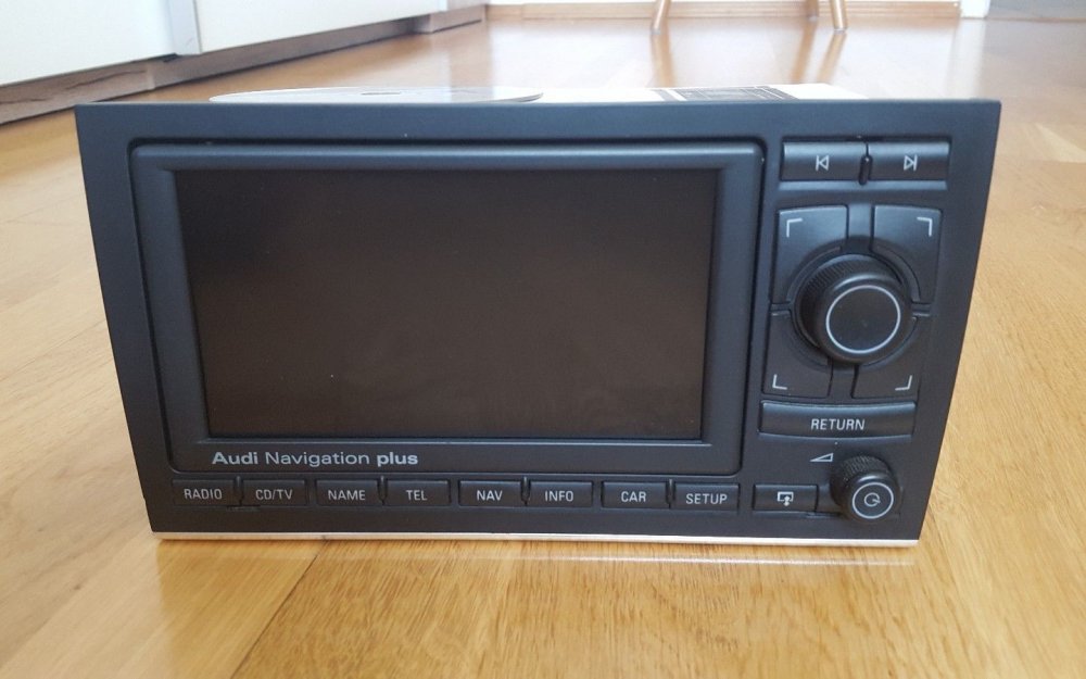

BEEiTCH Publicado 2 de Diciembre del 2018 Denunciar Publicado 2 de Diciembre del 2018 Actualizo mi instalación en mi 8L del 2002, el coche parte de una instalación symphony II y ya tenía instalado el rns-dx con un arnés que fabriqué en su día lo que facilito las cosas. La verdad es que no soy de hacer muchas fotos pero espero que sean de utilidad. Instalación a partir del marco A4 (8e0) que encontré a muy buen precio y revisado. Es una unidad 192K Compré el cableado que comercializa Kufatec, los conversores de antena de gps y de radio. Al cableado de kufatec le añadí la señal gala y de marcha atrás que y a tenía de la anterior instalación. Responder
