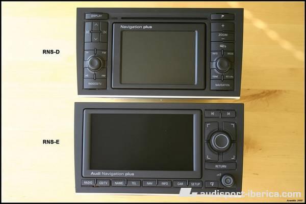

donera3 Publicado 21 de Julio del 2009 Denunciar Publicado 21 de Julio del 2009 Una cosa que me tiene un poco intigrado, una vez lleve el coche al conce y le comente un problema que tenia con el manos libres que no encontraba un cable con el positivo bajo llave, me desmontaron la radio y me dijeron que para poner el manos libres tenian que hacer algo con el can-bus, mi coche es un pre y por lo tanto no tiene can-bus? me equivoco? a lo mejor me dijeron eso para no meterle mano ni siquiera a la radio por no complicarse la vida, no? Una pregunta, free: que diferencia hay entre rns-e y rns-d?? Un saludo Responder
Freestylero Publicado 21 de Julio del 2009 Autor Denunciar Publicado 21 de Julio del 2009 esteticamente en la foto lo ves luego en funciones, una la pantalla es cuadrada y mas pequeña solo le cd para cortografia y musica, l otra lee mp3 por cd o dos trajetas sd q tiene ranura y cartografia dvd asi q se me ocurra ahora directamente Responder

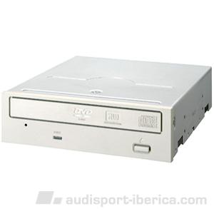

Freestylero Publicado 21 de Julio del 2009 Autor Denunciar Publicado 21 de Julio del 2009 en lo q me llegan las piezas podemso ir adelantando conocimientos y q este post le sirva a la gente q quiera saber sobre nuestro coche y la rns-e vamso al tema de tener el dvd de mapas actualizado esta claro q en la casa no lo vamso a comprar porq casi es tan caro como un navegador,jeje ya tengo en casa el dvd1 del 2009 que es el q me interesa es europa del este el q trae entre varios paises españa son 7,65 GB el tema es he leido por ahi algo de q para q funcione bien: - hay q grabarlo a una velocidad determinada - unos dvd's de doble cara de una marca determinada - y creo q hasta una grabadora d euna determinada marca q sabeis de esto? vamos a intentar poner toda la informacion aqui para el q busque lo tenga todo junto Responder
Freestylero Publicado 21 de Julio del 2009 Autor Denunciar Publicado 21 de Julio del 2009 (editado) por lo q he leido por internet hablan de: la grabadora pioneer 110D probgrama clonecd discos verbatim +r dl pero esto creo seria para hacer una copia teniendo el dvd original de la casa q sabesi de esto? ser alo mismo para grabar uno q te has bajado me imagino q si puesto q el bajado partira de un original y es una imagen q luego tu montas Editado 21 de Julio del 2009 por Freestylero Responder
Freestylero Publicado 21 de Julio del 2009 Autor Denunciar Publicado 21 de Julio del 2009 (editado) la grabadora en cuestion que funciona para grabar los dvd's ya sea copiar originales o desde imagenes descargadas es PIONEER 110D precio alrededor de 45€ puede haber llegado el momento de cambiar la grabadora de mi PC,jeje Editado 21 de Julio del 2009 por Freestylero Responder
