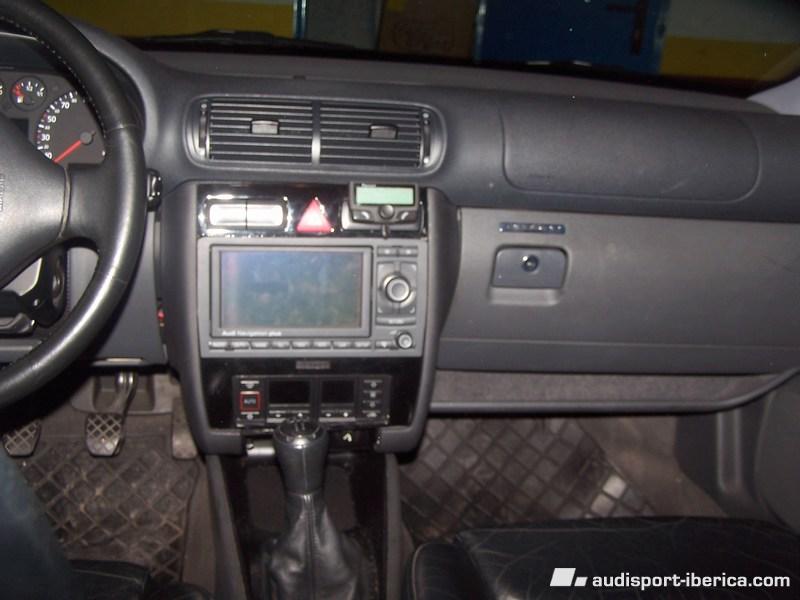

Freestylero Publicado 21 de Julio del 2009 Autor Denunciar Publicado 21 de Julio del 2009 con los botones cromados el aspecto es este Responder

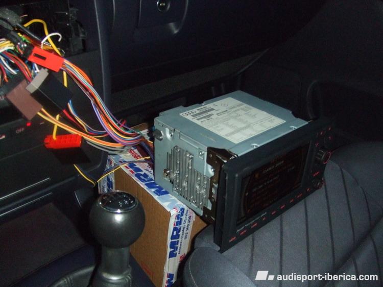

Freestylero Publicado 22 de Julio del 2009 Autor Denunciar Publicado 22 de Julio del 2009 Hoy he tenido q ir a llevar a mi novia a casa y he pensado q era el momento idoneo para pobar la rns-e conectada durante mas de media hora antes de hacer ya la instalacion a ver que tal todo impresiones: - calidad de sonido bien creo tiene mas w rms q la concert II, pero ni idea es una impresion personal me ha sorprendido q cuando le doy a la rueda del volumen (la misma q la de encendido) sube o baja pero no me sale por pantalla en q volumen estoy , vamso si estoy al 8 , al 11 o a la q sea - tengo parrot asi q he probado a ver q tal iba, en el FIS me sale phone y en la panatalla escuchando de la sd musia mp3 se pausa mientras hablo (hay alguna manera en vez de phone salga telefono?) - he conectado la antena de radio y las emisoras las pilla bastante bien, aunq todavia no se manejar el memorizar emisoras pero vamso eso es cuestion de aprender, En la pantalla me sale TMC tachado q no lo entiendo, alguien me puede decir a q se debe?? - En todo momento ya sea informaciond e la radio o titulo de las canciones mp3 me sale por el FIS y al dar las luces se dan las luces de la rns-e, al sacar la llave se apaga la rns-e - PERO: MI GRAN DUDA, q me ha acojonado me ha estrañado cuando he sacado la llave del contacto y apagado todo del coche ver las leds del parrot conectado como si la rns-e la alimentase cosa q no me pasaba con la cocnert y cuando me he fijado en la rns-e ella estaba apagada pero por detras el ventilador q lleva seguia dando vueltas, esto es normal??? se puede deber a q tenga q configurar con el vag q llevo navegador o algo asi? ahora lo llevo configurado como q tengo concert II q lo tuve q llevar al conce hace un año cuando la instale Responder
