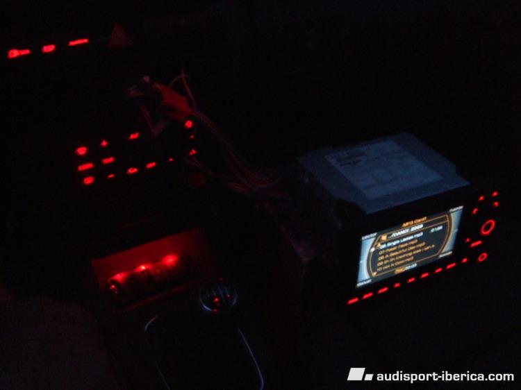

Freestylero Publicado 22 de Julio del 2009 Autor Denunciar Publicado 22 de Julio del 2009 otras foto Responder

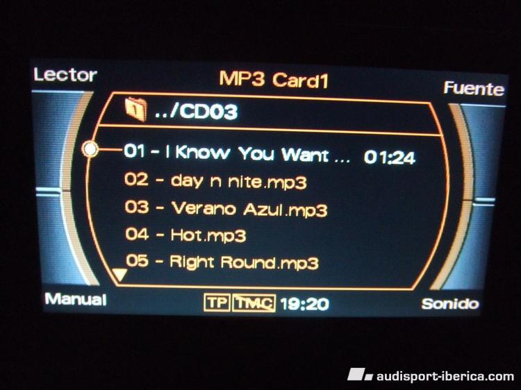

Freestylero Publicado 22 de Julio del 2009 Autor Denunciar Publicado 22 de Julio del 2009 Foto del TMC tachado no se si hay q configurar algo para decirle pille por RNE3 o es q tengo q configurar el coche para q sepa tengo navegador en ves de la concert II Responder

Mad-i Publicado 23 de Julio del 2009 Denunciar Publicado 23 de Julio del 2009 leyendo por el foro he encontrado esto referente a mi pregunta de porq puedo llevar el TMC tachado forero bas2800: "El TMC donde mejor, o deberia decir unicamente, funciona es en Barcelona y alrededores. En Madrid nasti. En el menu del navegador donde puedes ver los avisos del TMC, el 95% son de barcelona, asi que a ver si espabilan las demas provincias pq es una vergüenza que en la capital de España (como no hay atascos casi......) no este operativo este servicio." vamso q cojonudo como vio en Madrid, me jodo,jajaj alguien de Madrid con rns-e q nos pueda decir q sabe de esto Hola! En mi opinión y por mi experiencia, el TMC funciona en toda España. Aunque es cierto que la mayoría de noticias son de BCN y Madrid (menos), también las hay de Sevilla (mi caso) y otros sitios. Las noticias las emite la DGT y en algunos casos me han venido bien para evitar las caravanas de vuelta de la playa los findes. El TMC es lo que más he usado del RNS-E, eso sí, deberían poner al resto al nivel de BCN en cuanto a cantidad y calidad de la información. Por otra parte, si te aparece tachado es simplemente porque no sintoniza ninguna emisora que suministre información de TMC, que no quiere decir que la tengas que ir escuchando, sino que te aparezca en la lista. Cuando se te ponga tachada fíjate si RNE1-3 la pillas o no. Salu2. Responder

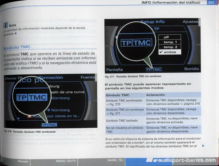

Freestylero Publicado 23 de Julio del 2009 Autor Denunciar Publicado 23 de Julio del 2009 yo he visto q el navegador traia memorizada la RNE3 pero es verdad cuando lo probe le di para sintonizarla y no la pillaba por eso entonces me salia el TMC tachado?? creo haber leido en el manual pdf q tengo q eso significa si tiene TMC encendido pero no pilla informacion TMC o algo asi Responder

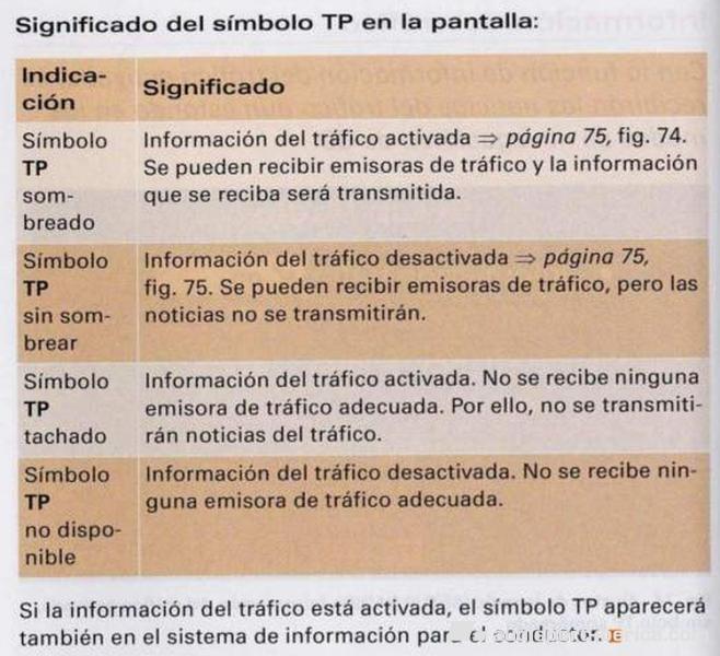

Freestylero Publicado 23 de Julio del 2009 Autor Denunciar Publicado 23 de Julio del 2009 en la pagina 76 del manual explica para TP q significa si esta en negrita o tachado me imagino sera igual para TMC q esta al lado.no? Responder
Freestylero Publicado 23 de Julio del 2009 Autor Denunciar Publicado 23 de Julio del 2009 debo estar mal de la cabeza ya porq me estoy leyendo las 285 paginas q tiene el manual pdf me he bajadod e internet de la rns-e pongo una imagen con informacion referente al TMC Responder

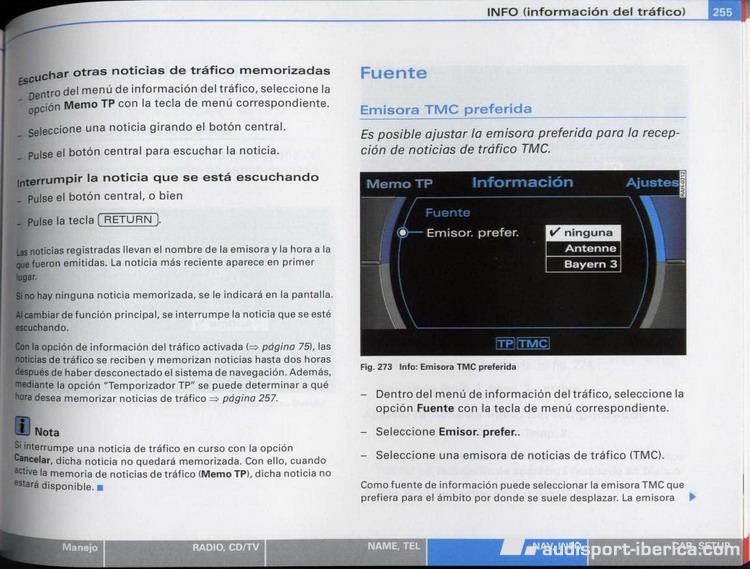

Freestylero Publicado 23 de Julio del 2009 Autor Denunciar Publicado 23 de Julio del 2009 voy poniendo paginas interesantes para q en un mismo post tengamos toda la informacion IMAGEN: como decirle al TMC q frecuencia debe usar para pillar TMC, en españa nuestro caso creo hay q poner RNE3 q creo esta en la frecuencia 94.5 MHz Responder

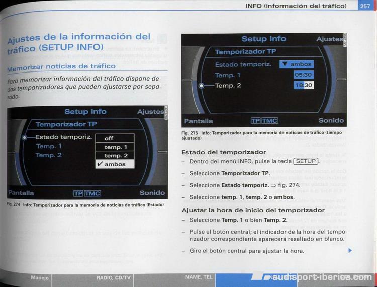

Freestylero Publicado 23 de Julio del 2009 Autor Denunciar Publicado 23 de Julio del 2009 Otra cosa interesante el tema de memorizar noticias del trafico IMAGEN: tiene dos memorias por ejemplo para tenerlas antes de ir a trabajar y a la salida del curro Responder
