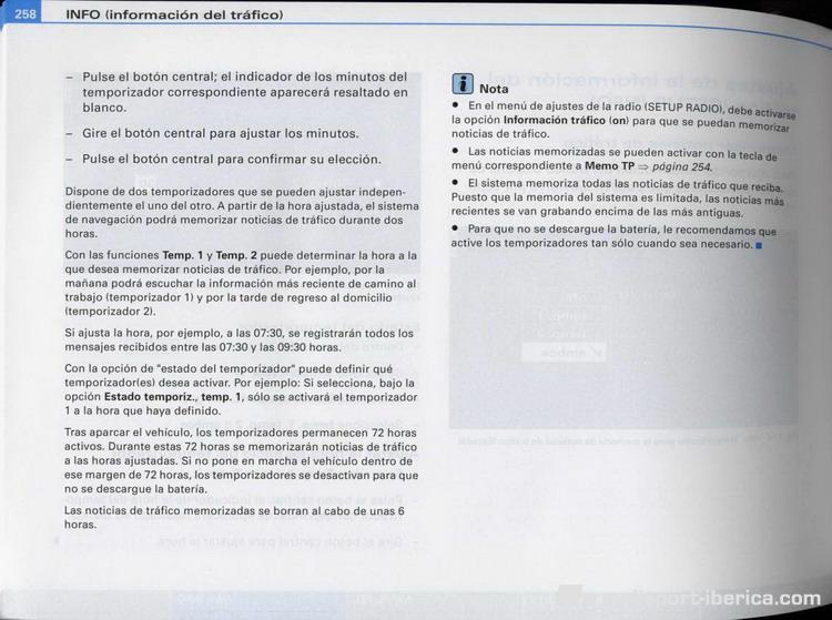

Freestylero Publicado 23 de Julio del 2009 Autor Denunciar Publicado 23 de Julio del 2009 IMAGEN: nota informativa si no se usa todos los dias el coche mejor esta opcion tenerla desactivada q te come bateria cual loco porque nada menso graba 2 horas de noticias desde las horas de inicio pongas...asi q imaginaros Responder

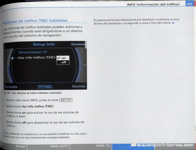

Freestylero Publicado 23 de Julio del 2009 Autor Denunciar Publicado 23 de Julio del 2009 IMAGEN: para q te avise por voz el TMC Responder

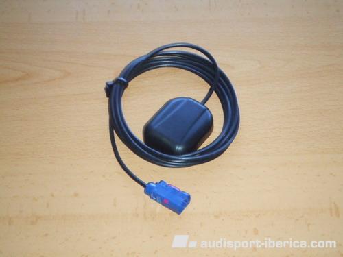

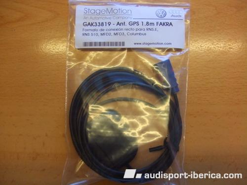

Freestylero Publicado 23 de Julio del 2009 Autor Denunciar Publicado 23 de Julio del 2009 (editado) mientras estab aqui leyendome el manual como un loco me ha llegado una sorpresa, ya tengo la antena gps ya tengo todo lo necesario para montar la rns-e a falta q algun madrileño quiera le invite a unas cañas o le de algo de dinero porq me configure con el vag q llevo rns-e, q ahora tengo configurado q llevo concert II me decidi por esta antena GPS en vez de empalmar y comprar el prolongador por dos motivos aunq en mi vida con el coche solo hago q enmpalmes los empalmes de antena siempre pierden algo y lo segundo esta antena hablan muy bien de ella "Antena con ganancia de 28db lo que la convierte en la más eficaz del mercaso, permitiendo estabilizar cobertura de satélites incluso desde debajo del tablero de instrumentos o en vehículos con cristales atérmicos o estratificados aislantes" es muy pequeña pense q seria mas armatoste cuando me ponga a instalarla ire viendo dodne pilla cobertura para ya fijarla al coche Editado 23 de Julio del 2009 por Freestylero Responder

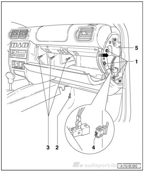

Freestylero Publicado 23 de Julio del 2009 Autor Denunciar Publicado 23 de Julio del 2009 comenzamos con la transfromacion primero desmontar guantera IMAGEN: Elsawin Responder

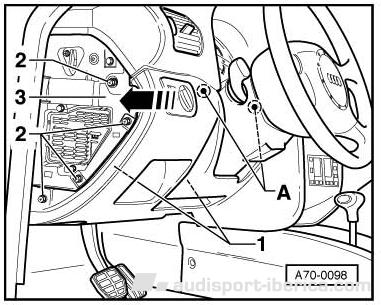

Freestylero Publicado 23 de Julio del 2009 Autor Denunciar Publicado 23 de Julio del 2009 despues desmontar tapa debajo del volante IMAGEN: Elsawin Responder

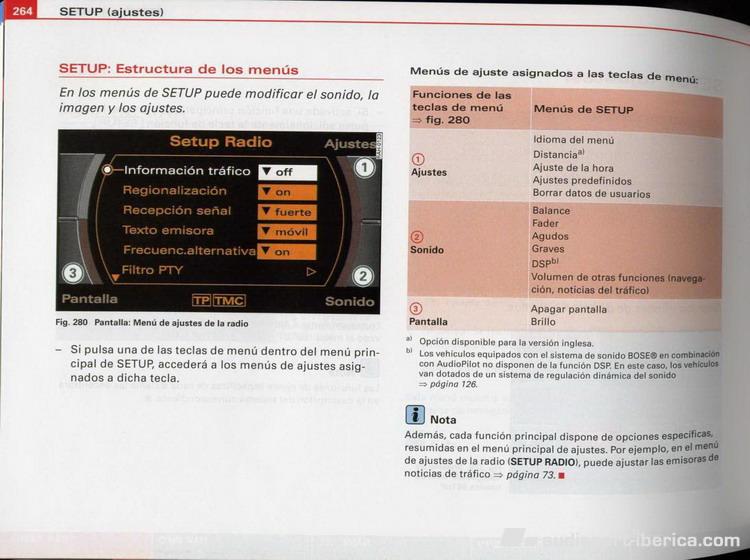

Freestylero Publicado 23 de Julio del 2009 Autor Denunciar Publicado 23 de Julio del 2009 otro pantallazo importante IMAGEN: manual esto es para el dia me pongo a configurar la radio del rns-e sepa q tengo q poner en cada funcion,jeje Responder

Mad-i Publicado 23 de Julio del 2009 Denunciar Publicado 23 de Julio del 2009 Hola! Sólo un par de cosas: 1.- El TMC sólo avisa por voz (que yo sepa) cuando tenemos activa la navegación a un destino. 2.- Para la configuración del RNS-E, el coche me parece que debe tener CAN-BUS, creo. Salu2. PD.- A disfrutarlo y a poner una guía de instalación bien detallada... Responder
