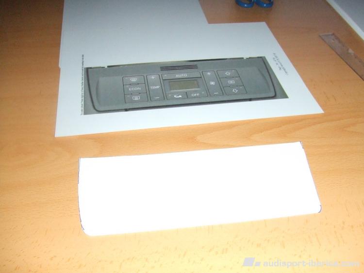

Freestylero Publicado 23 de Julio del 2009 Autor Denunciar Publicado 23 de Julio del 2009 muchas gracias queroseno no sacaria ninguna instalacion si no fuese por tu ayuda siempre con los datos no conseguiria de otra manera me acabo de leer el pdf has puesto yo del cuadro no tengo q hgacer nada verdad?? ya la liamos en su dia para la concert II,jeje la referencia de mi navegador es 4B0 035 192 P creo es de un A6, esto influye algo para la configuracion con el vag?? ahor ame tengo q liar con el limado del clima para q encaje en su nueva posicion y me he fijado abajo deberia llevar las dos esquinas redondeadas.no?? Responder
Freestylero Publicado 23 de Julio del 2009 Autor Denunciar Publicado 23 de Julio del 2009 queroseno el ultimo folio de ese manual me has puesto es el clima recortado a tamaño real, vamos no me jodas..... si es asi es cojonudoooooooooooo!!! Responder
queroseno Publicado 23 de Julio del 2009 Denunciar Publicado 23 de Julio del 2009 queroseno el ultimo folio de ese manual me has puesto es el clima recortado a tamaño real, vamos no me jodas.....si es asi es cojonudoooooooooooo!!! Pues no se si tamaño real, espero que te sirva, jeje Responder
Freestylero Publicado 23 de Julio del 2009 Autor Denunciar Publicado 23 de Julio del 2009 todo lo q me pasas iempre me viene de lujo tio ya tengo un molde de como tengo q cortar el clima, trabajo adelantado para mañana,jeje Responder
queroseno Publicado 23 de Julio del 2009 Denunciar Publicado 23 de Julio del 2009 todo lo q me pasas iempre me viene de lujo tio ya tengo un molde de como tengo q cortar el clima, trabajo adelantado para mañana,jeje Me alegro, pues mira, esa plantilla le puede servir a mas de uno... Responder
Freestylero Publicado 23 de Julio del 2009 Autor Denunciar Publicado 23 de Julio del 2009 si esta bien ahorra tiempo en varia spruebas de lima,jeje asi un primer corte y luego ya apuras Responder

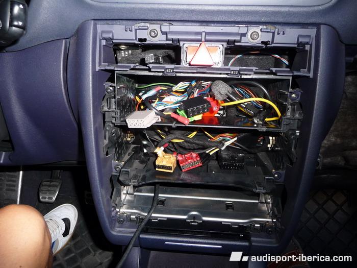

Freestylero Publicado 23 de Julio del 2009 Autor Denunciar Publicado 23 de Julio del 2009 Mañana a las 8 de la mañana estoy en pie con el coche en la calle y empezamos el proceso confirmame el orden queroseno tenia pensado: 1. quitar la guantera 2. quitar la tapa debajo del volante 3. quitar radio 4 quitar embellecedor del warning y posavasos (tengo quitar tambien posavasos warning y botones esp??) 5. quitar clima 6. quitar cenicero 7. quitar los tornillos del mueble 1DIN y sacarla 8. colocar el mueble 2DIN y atornillar 9. limar clima lo q necesite 10. colocar rns-e y probar antena GPS para saber su ubicacion final q pille cobertura bien( me salen rayas en la rns-e para saber q pila bien de satelites??) 11 montar todo te parece bien este orden querseno o cambiarias algo, o me falta algo Responder

Bully Publicado 24 de Julio del 2009 Denunciar Publicado 24 de Julio del 2009 En efecto Roberto, procede de un A6 de los últimos, los anteriores al restyling de los actuales. No se si me explico bien. Para coger las medidas del climatizador lo que yo hice fue empapelar el mismo al completo más que nada para que no le entrara polvo al limar y acto seguido apoyado en una mesa encaré la pequeña guantera inferior centrándola por completo entre ambas piezas. La marqué con un bolígrafo y procedí a cortar, luego a limar el borde más esas patitas que quedan a modo de refuerzo para el plástico. Me encajó a la perfección, como si lo hubiera comprado expresamente para el lugar. Saludos. Responder

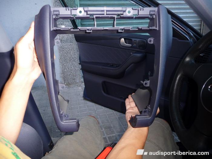

Freestylero Publicado 24 de Julio del 2009 Autor Denunciar Publicado 24 de Julio del 2009 Pongo alguna fotillo mientras hago mi parada para comer FOTO: la moldura 1DIN con su interior desalojado Responder
Freestylero Publicado 24 de Julio del 2009 Autor Denunciar Publicado 24 de Julio del 2009 seguimos FOTO:embellecedor del mueble q en mi coche es de azul maritimo...ummm...me encata mi interior,jaja Responder
