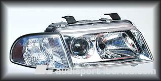

RODRIGO_QUATTRO Publicado 23 de Julio del 2009 Denunciar Publicado 23 de Julio del 2009 entonces es mejor pedir unos faros q tienen para xenon?, ya que tienen donde alojar el balasto y asi no queda a la vista. Cuales son las ampolletas D2S?, son muy diferentes a las H7?, porque aca todos los kit de xenon los usan con ampolletas H7. AL faro de xenon para D2S se le puede poner H7?, o la ampolleta no va a quedar bien ajustada en el agujero?. Otra cosa, no hay faros restyling pero q mantengan la luz de neblina incorporada?, ya que no tengo intencion de cambiar el paragolpes para tener los neblineros ahi como los restyling. SAludos. Responder

GoNzCiD Publicado 23 de Julio del 2009 Denunciar Publicado 23 de Julio del 2009 Pues D2S y H7 son zócalos distintos y como todo en esta vida, con maña se puede adaptar. El D2S es un zócalo pensado exclusivamente para xenon y H7 para halógenas, lo que pasa que con todo el auge del xenon pues han hecho muchas bombillas xenon H7 e incluso H1. NO hay faros rest con antiniebla. Salu2 Responder

RODRIGO_QUATTRO Publicado 23 de Julio del 2009 Denunciar Publicado 23 de Julio del 2009 en resumen, lo mejor seria pedirme los restyling para xenon entonces, ya que la instalacion del kit quedaria mas elegante. Y las ampolletas D2S las puedo conseguir, estuve mirando y tambien se venden al igual q las H7. Lo q pasa es q como la mayoria adaptan kit de xenon a las originales H7 se venden principalmente con H7 los kit, pero a pedido me pueden conseguir con D2S, asi me queda todo mas original pienso yo. En cuanto a los neblineros, tendria q adaptar algo, lo cual no me gustaría, preferiria comprar un paragolpes de S4 q vengan con los neblineros. Aunque con lo bien q iluminan los xenon, probablemente ni necesite usar los neblineros, ni tampoco las altas que siguen siendo H7 me imagino en estos faros para xenon, o no? Responder
RODRIGO_QUATTRO Publicado 23 de Julio del 2009 Denunciar Publicado 23 de Julio del 2009 y estos q tal?, son de 2 piezas, como los pre, pero son igual a los restyling, es decir con clear y con proyectores, pero llegar y poner para los que tenemos un pre-restyling (para no tener q hacer la adaptacion). Hay 2 modelos, con y sin xenon en las bajas, pero me intereso este con xenon. Esta un poco caro de todas maneras, pero viene completo, con luces, xenon, ballast, etc. http://www.lltek.com/special.htm Responder

GoNzCiD Publicado 24 de Julio del 2009 Denunciar Publicado 24 de Julio del 2009 Esos faros serían un estilo a los del S4 del pre. Sería llegar y poner en tu coche. Los antinieblas y las largas si se notan (que hay gente que dice que no se nota), aunque claro, con el xenon en cortas ves más que de sobra acostumbrado a unas halógenas... En españa, para xenon necesitas lavafaros y regulador autmático de altura. Además de llevar faro preparado para xenon. salu2 Responder
Mr.Natural Publicado 24 de Julio del 2009 Denunciar Publicado 24 de Julio del 2009 Pues si necesitan lavafaros,y regulacion,para mi la opcion mas factible,es montar unos faros reestiling.Sin complicaciones! Salu2! Responder

RODRIGO_QUATTRO Publicado 25 de Julio del 2009 Denunciar Publicado 25 de Julio del 2009 afortunadamente por aca no tenemos todas esas restricciones para poder instalar xenon, es totalmente legal usarlo aca. Claro q de todas maneras es molesto cuando se instala en cualquier foco q no esta diseñado para xenon, es decir q no tiene proyector para concentrar el haz de luz y no encandilar a los otros conductores. Sigo buscando unos restyling para xenon, pero aun no consigo unos a buen precio y q tengan envio a Chile, o en ultimo caso a Estados Unidos y de alla reenviarlos a Chile. En ultimo caso podrian ser los sin xenon tambien, es decir para luces H7, y adaptar un kit de xenon con ampolletas H7, en caso q estos fueran mucho mas baratos q los focos para xenon. Algun dato? Estos estaban a buen precio (97 dolares c/u) en ebay de inglaterra, pero no despachan fuera de europa. http://cgi.ebay.com/ws/eBayISAPI.dll?ViewI...em=300297391514 Esta es la referencina de los restyling para xenon segun lo que estuve averiguando 8D0941029AN (referencia audi) 087496 (referencia valeo) Responder
