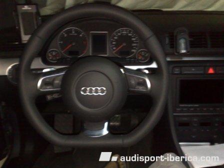

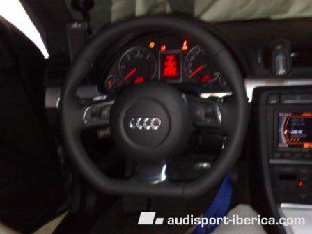

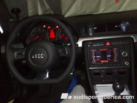

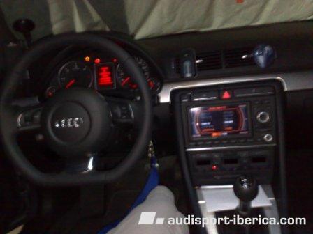

javito_malvado Publicado 25 de Agosto del 2009 Autor Denunciar Publicado 25 de Agosto del 2009 Bueno se puede dar por cerrado este post,os pongo fotos de como quedo el volante,no son muy buenas,lo siento Responder
PatatA4 Publicado 25 de Agosto del 2009 Denunciar Publicado 25 de Agosto del 2009 Enhorabuenaa!!!!!! La verdad que le queda tremendo ese volante.... bufffff.... A disfrutarlo!!!!!!! Saludotesssssss Responder
