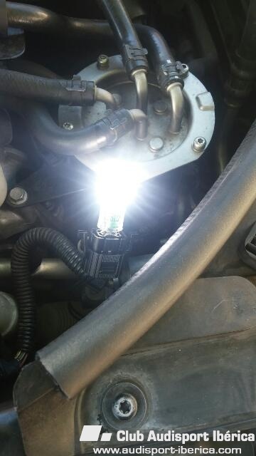

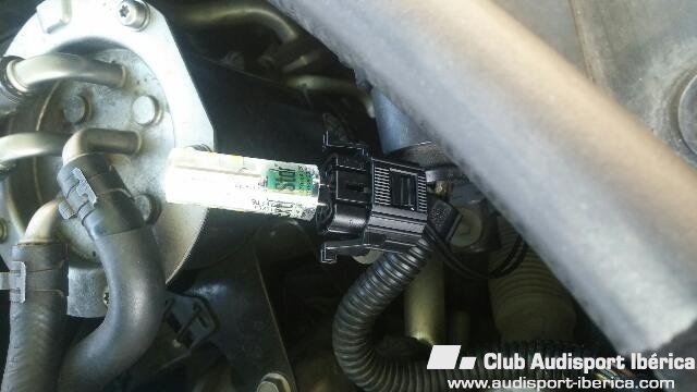

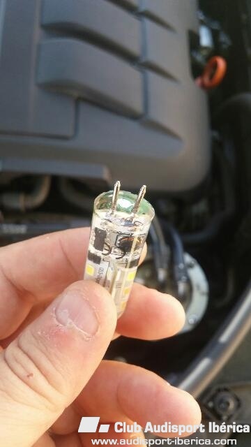

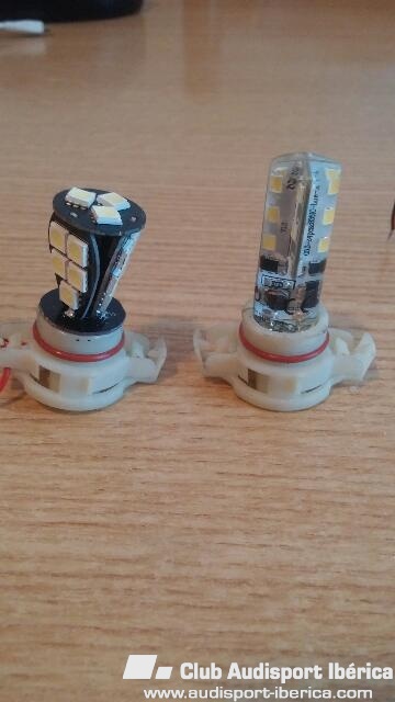

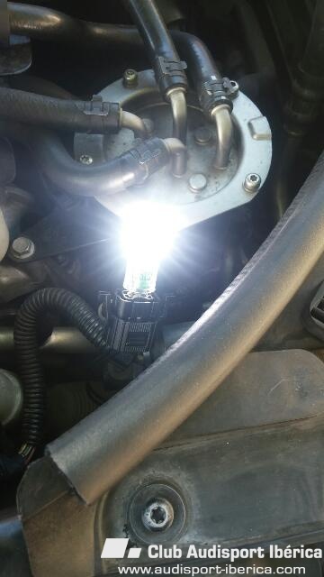

korny1976 Publicado 14 de Septiembre del 2015 Denunciar Publicado 14 de Septiembre del 2015 Mira q invento he hecho y funcionan!! Responder
korny1976 Publicado 15 de Septiembre del 2015 Denunciar Publicado 15 de Septiembre del 2015 Puestas y funcionando! Responder
Guest Publicado 16 de Septiembre del 2015 Denunciar Publicado 16 de Septiembre del 2015 Ten cuidado que el problema de montarlas así es el tema de consumos, amperios etc y que con algún bache se pueden salir.. para lo que valen las chinas... yo las piyaría. No obstante, muy buena idea! Responder
korny1976 Publicado 17 de Septiembre del 2015 Denunciar Publicado 17 de Septiembre del 2015 Van encajadas en su sitio confirmado q no se mueven ni lo mas minimo y las pestañas de la bombilla lo aseguran todabia mas,consumo pone 3,3v Responder
Guest Publicado 17 de Septiembre del 2015 Denunciar Publicado 17 de Septiembre del 2015 Y no salta fallo en el FIS? porque deberían consumir 19W para que no salte el fallo Responder
korny1976 Publicado 17 de Septiembre del 2015 Denunciar Publicado 17 de Septiembre del 2015 No sale fallo en el fis,llevan integrada una resitencia y condensadores en la misma bombilla Responder
Guest Publicado 18 de Septiembre del 2015 Denunciar Publicado 18 de Septiembre del 2015 A bien bien. Pues nada, está genial! Responder
