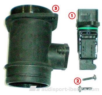

lumeb Publicado 24 de Julio del 2009 Denunciar Compartir Publicado 24 de Julio del 2009 Buenos dias, espero que me odais ayudar: Desde hace un tiempo el coche se me viene abajo, fui a la casa y al conectarme al ordenador me dijeron que tenia que cambiar el caudalimetro, esta mañana lo he comprado y lo he cambiado, y sigue igual... Hace falta llevarlo a la casa para reprogramarlo???? Os pongo unas fotos para que veais el caudalimetro ya que no es igual que todos los que salen aqui, y me digais porque es diferente.... Responder Enlace al comentario Compartir en otros sitios web More sharing options...

Hamster Publicado 24 de Julio del 2009 Denunciar Compartir Publicado 24 de Julio del 2009 Hola!!. Perdona pero no entiendo mucho este post, por las fotos que pones, creo que te falta una pieza, precisamente el caudalímetro, con una rssitencia que mide el caudal de aire: Perdon si lo he interpretado mal. Responder Enlace al comentario Compartir en otros sitios web More sharing options...
donera3 Publicado 24 de Julio del 2009 Denunciar Compartir Publicado 24 de Julio del 2009 y ahora que me estoy fijando yo, la referencia del pierburg es la correcta ?? tengo entendido que la que nos vale es: 6110940048, no? Un saludo Responder Enlace al comentario Compartir en otros sitios web More sharing options...
lumeb Publicado 24 de Julio del 2009 Autor Denunciar Compartir Publicado 24 de Julio del 2009 (editado) ese es el que tenia, y durante 4 años me ha ido de maravilla, he ido a la seat y me han dado ese mismo, me ha dicho que posiblemente me pusieron el cauda del año siguiente¿?¿ no se, tampoco se del tema... Y la resistencia supongo que vendra en la cajita esa... Editado 24 de Julio del 2009 por lumeb Responder Enlace al comentario Compartir en otros sitios web More sharing options...
