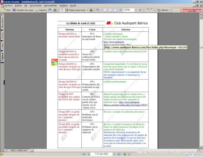

Hamster Publicado 24 de Julio del 2009 Denunciar Publicado 24 de Julio del 2009 Creo que tu caso es el 2º que te pongo: Aunque también puede ser lo que te dice Juanako, un sensor que está en el pedal del freno, aunque creo que se enciende el testigo de los calentadores si fuera esto. Responder
