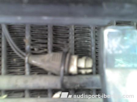

lagarto Publicado 27 de Julio del 2009 Denunciar Publicado 27 de Julio del 2009 ESTE ES EL SENSOR DE MARRAS. Esta en el morro debajo del radiador. Responder

lagarto Publicado 27 de Julio del 2009 Denunciar Publicado 27 de Julio del 2009 y coje la temperatura de la calle alado de un radiador lleno de agua caliente? en parado no sera eso muy efectivo no? Te garantizo q hay una diferencia de + , - 1º o 2º con los termómetros digitales de farmacias y paneles da igual q el motor este caliente o frió, en marcha o parado. Aunque la verdad, si q es un sitio raro. Responder
lagarto Publicado 27 de Julio del 2009 Denunciar Publicado 27 de Julio del 2009 Una cosa, el radiador q se ve es el del aire acondicionado. Por tanto no deve afectar tanto la temperatura. El del refrigerante esta detras. Responder
