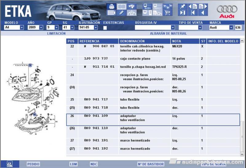

deymos Publicado 7 de Agosto del 2009 Denunciar Publicado 7 de Agosto del 2009 (editado) He observado mis faros y no veo por ningun lado los tubitos de ventilación que se comentan y visualizan en varios faros. Los mios son con Xenon y la pegata que llevan pone que son fabricados 23/06/2009... no se si serán distintos o no, he mirado por la zona del radiador pero no se ve nada parecido a lo que comentais. Podeis indicarme con alguna foto o indicaciones como localizarlos? Me cuesta creer que AUDI a sabiendas de los problemas los siga montando sin mas ya que es una verguenza para la marca. Espero que en los MY2010 las cosas estén solventadas. Iremos viendo. Gracias. Aqui tienes imagenes de los tubos http://www.audisport-iberica.com/foro/inde...2488&st=120 Para verlos tienes que quitar la tapadera con 4 tornillos que hay sobre el radiador y entre los dos faros. Tus faros llevan los tubos seguro, ya que aparecen en los esquemas del ETKA. Los faros son los mismos, no hay modificacion alguna para los nuevos A4 MY2010. Cuando aparece algun cambio sale reflejado en la ultima version de ETKA Editado 7 de Agosto del 2009 por deymos Responder
jabicho Publicado 7 de Agosto del 2009 Denunciar Publicado 7 de Agosto del 2009 Tal y como se puede ver en el esquema del etka, de los tubos de ventilación hay una única referencia por lo que no han sido modificados (no como en el caso de los pasos de rueda que aparecen tres referencias) Responder
