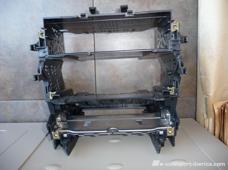

Christopher Publicado 30 de Julio del 2009 Denunciar Publicado 30 de Julio del 2009 Se puede realizar sin ningún inconveniente tratándose de poner el mueble principal interno como el comentado Free para el caso de 1 din, se compran los materiales necesarios como botoncitos y panelitos centrales aprovechando en comprarlos en brillante si deseas los del modelo deportivo a excepción de unas pequeñas modificaciones en conectores existentes. Se desmontan las consolas laterales, la derecha y la inferior del volante y nen unas horas hecho el cambio. Por supuesto si no se tiene la radio de casa hay que hacerse con sus molduras laterales de acabado al ser las radios de otras marcas más estrechas. Saludos. Quería preguntarte un par de cosas bully. Si no te importa te lo plantearé en varios comentarios. Yo llevo el panel de la primera foto y he comprado el esqueleto que vende nuestro amigo Freestylero. Mi idea es saber si es posible dejarlo igual que en la segunda foto pero con mi climatizador ( y con mi radio porsupuesto ), con los botones pequeños, y el cajón portaobjetos de abajo. El asunto es que me gustaría que me dijeras qué tengo que cambiar exáctamente y qué conexiones tendria que adaptar y cómo ? Responder
Christopher Publicado 30 de Julio del 2009 Denunciar Publicado 30 de Julio del 2009 Lo que creo haber entendido que hay que cambiar (sin contar conexiones) és: - Los paneles señalados en la foto. - El panel central donde van el pomo, freno de mano, etc. - El cenicero. - Los embellecedores centrales. - Los botones. Responder
Bully Publicado 31 de Julio del 2009 Denunciar Publicado 31 de Julio del 2009 (editado) Hola Chris. Te respondo a ver si puedo ayudarte en algo más. Desde luego que cuando compres el panelito superior donde van los botoncitos del ESP, emergencia y apoyavaso o tarjetero (te vendo el mío) puedes poner sin ningún problema todo lo mencionado salvo las conexiones del ESP que no estoy seguro si son distintas de un modelo de otro. La radio la puedes poner igualmente sin mayor inconveniente a excepción de comprar las molduritas o tapitas laterales que según la foto mostrada por ti son las que vienen en grande a los lados de tu fuente de sonido, en este caso son pequeñas en el modelo restyling. El climatizador es la mayor traba pero que ésta se reduce si sabes cortar y limar su panel adaptándolo a la zona inferior de la consola, que creo que también tendrás que modificar sus conexiones, aunque si te es complicado existen por E-bay aparatos para hacerte con uno y encajarlo también como habrás hecho con la radio y el panelito de los botones superiores de dicha consola. Luego a presión va igualmente la pequeña guantera inferior, y ya que te metes compra el túnel central para que quede acorde con el acabado de la consola cambiando así mismo el pomo de la palanca de cambios que tratándose del S-line sale muy baratito de precio. Si dudas de algo pásame por mp tu número de tfno que en cuanto pudiera te hago una llamadita, hablamos y al menos nos conocemos por este medio. Saludos, majo. Editado 31 de Julio del 2009 por Bully Responder
Christopher Publicado 31 de Julio del 2009 Denunciar Publicado 31 de Julio del 2009 Muchísimas grácias Bully por tu respuesta. A ver, te comento, resulta que mi mujer por aniversario me ha aparecido con una pantalla JVC doble din de frontal extraible ( como las quiero.. a la mujer y a la pantalla!! ), bueno, ahora resulta que la duda esta ahí. Me gustaría dejarlo como en la siguiente foto (pero con mi pantalla nueva ) y las preguntas són: - El mueble que yo he comprado a Freestylero, me sirve ?? - Puedo bajar el climatizador abajo sin problema o el de la foto hizo alguna adaptación ?? Vuelvo a repetir que muchas grácias por prestarme tu ayuda. Un saludo!! Responder
