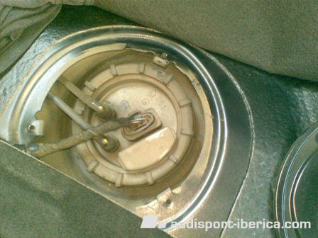

Bueno, nos contaron en el subforo de A3 8L que sacando la bomba de gasoleo quedaba a la vista una plaquita en el lateral y que limpiando y lijando la m**** que tenga acumulada a lo mejor se arreglaba.
Otro porblema que se baraja es fallo en el cuadro, así que antes de cambiar la bomba o arreglar el cuadro, prefiero descartar lo otro.
No soy muy manitas, pero hay que perder el miedo a estas cosas, y que mejor bautisto que meterme de cabeza con la bomba :thumbsup: .

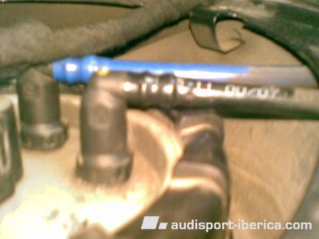

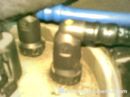

El caso es que fui incapaz de sacar estos manguitos:
Tampoco quise tirar a lo bestia, oye, quieras o no el coche anda :laugh: , y tampoco es plan de cargarme algo.
El caso es que giran muy bien, casi sin resistencia, pero al tirar hacia arriba, están muy duros.
Alguien sabe como se sacan, hay que apretar algo como si tuvieran un clip?, hay que girarlos ya que solo salen en una posisción?, se tira a lo bestia?.
Ah!!!!, es un A3 8L Tdi.
Muchas gracias a todos.
yo no lo he quitado nunca, quizas con calor, con un soplador de aire o con un secador. aunque creo que si quitas la tapa roscada puedes sacar la bomba lo que te permitan los manguitos.
Muchas gracias oalpick :notworthy:
Es que precisamente ese es el problema, quito la tapa roscada pero la bomba no sale por tener los manguitos, y no tienen tanto recorrido como para sacar la bomba. Se mueve y sale un poquito, pero no lo suficiente.
Hola!
En el elsawin desde luego habla de "teclas de desbloqueo" para sacar esos tubillos. De todas formas no lo deja claro.
Te paso el archivo para que le des un vistazo.

FANTÁSTICO YERAR!!!!!!, MIL GRACIAS!!!!!
Por lo menos se un par de cosas más:
1º.- tienen teclas de desbloqueo, por lo que supongo que habrá que apretar algo antes de tirar :cfsd1:
2º.- el depósito tiene que estar máximo a 3/4 :laugh:
3º.- madre mia, ni idea de los guantes y gafas de protección y que se enfríe el combustible :thumbsup: , que cague.
