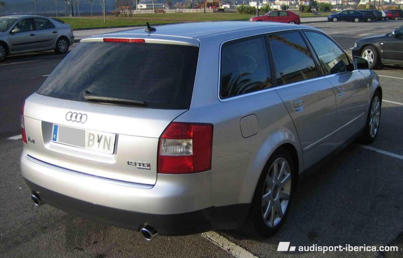

Se me olvidaba, el coche en cuestion es un A4 Avant 1.9 tdi 130 cv 6v quattro.
