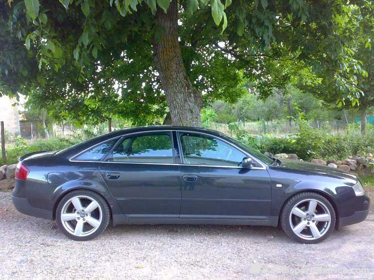

carlitos46 Publicado 28 de Julio del 2009 Denunciar Publicado 28 de Julio del 2009 Hombre, yo pienso que por mucho que cambies la carcasa si no pones bombillas mas potentes,vas a seguir igual. y creo que el reestiling fue a partir del 2001 , estos son focos mas estrechos y tendrias que cambiar el capo y no se si tambien el paragolpes. luego todos los focos entre 1998 hasta 2000 ,te valdrian. Que alguien me corrija si estoy equivocado. Gracias Pues entonces no me arriesgare y pedire los que corresponden ( hasta 2000 ) Y entonces las bombillas son H1 + H7. ¿que Marca de bombillas me recomendais para "las cortas" que sean potentes ? mirate mi presentación y veras los faros... Que no quedan nada mal. Saludos Responder
Fer40 Publicado 29 de Julio del 2009 Autor Denunciar Publicado 29 de Julio del 2009 Bueno al final creo que me animare a montar los reestyling. por supuesto que se les ve mas modernos. las referencias creo que son las siguientes : de 11/1998 a 06/1999 : 4B0 941 029 Faro izq 4B0 941 030 Faro Dch de 06/1999 a 2001: Reestyling 4B0 941 029N Faro izq 4B0 941 030N Faro Dch si alguien cree que estas referencias no estan correctas y voy a pedir unos faros incompatibles que por favor me diga si me estoy equivocando . Gracias por las fotos carlitos46. S2 Responder

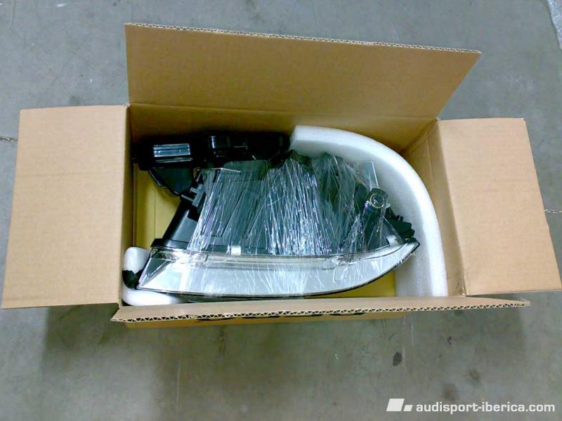

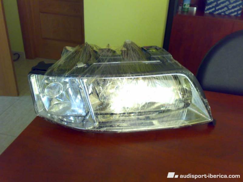

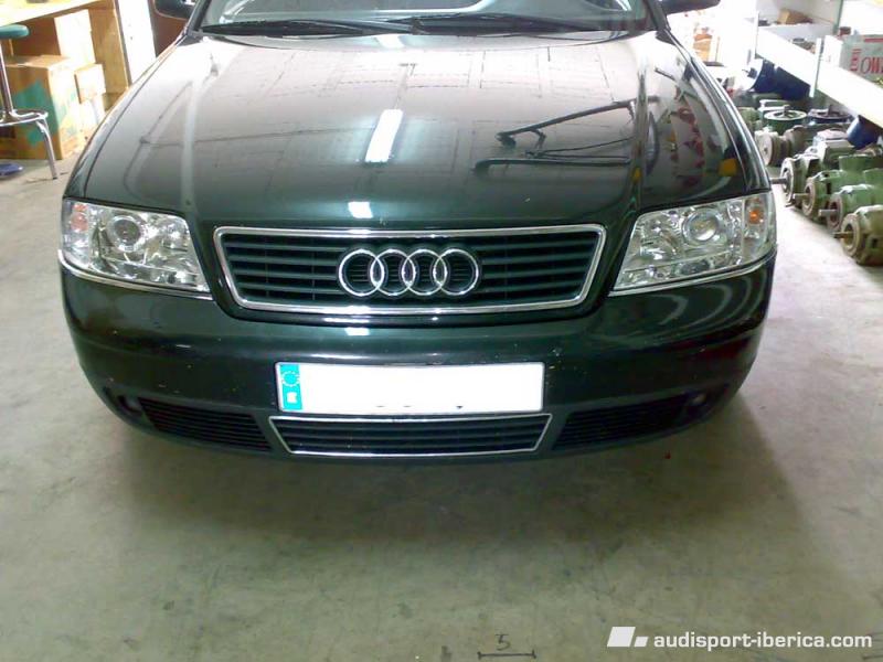

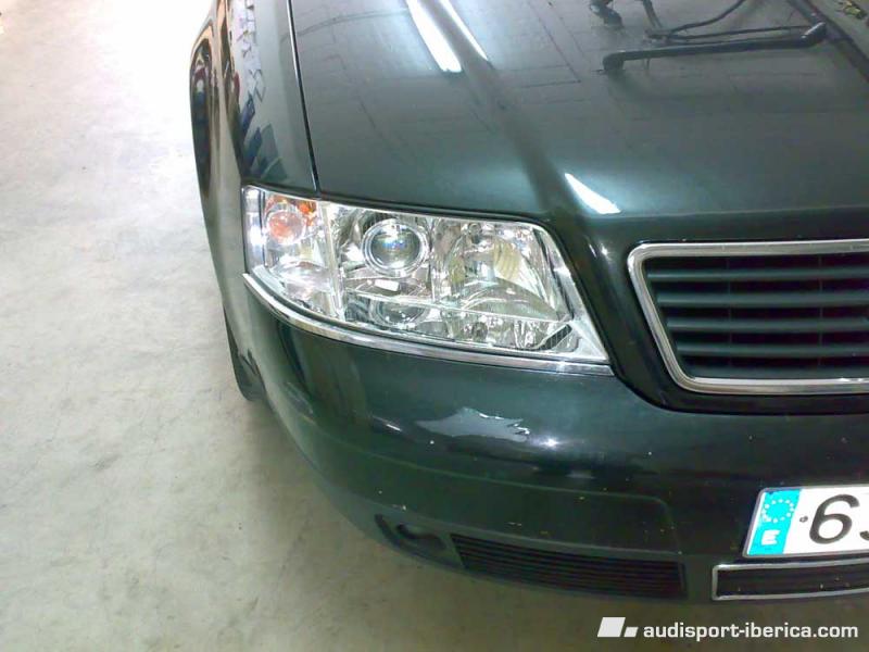

Fer40 Publicado 6 de Agosto del 2009 Autor Denunciar Publicado 6 de Agosto del 2009 Hola de nuevo ya me llegaron los faros y ya los monte esta mañana recomiendo hacerlo con tranquilidad y paciencia. Son marca DEPO son bastante similares a los hella en aspecto La referncias.... de 06/1999 a 2001: Reestyling (mi coche es del 98 y le valen bien) 4B0 941 029N Faro izq 4B0 941 030N Faro Dch Los he montado en el mio de 1998 y quedan "ansin" de bien: Necesitareis una llave io destornillador Torx 30 con alargador para poder soltar el tornillo interior. http://www.audisport-iberica.com/foro/inde...t&id=175617 Hay que tener cuidado con el punto de anclaje lateral interior para no dañarlo. Tuve que desmontar los motores de regulacion interior de los viejos para los nuevos, salen girando todo el conjunto del motor con cuidado y se montan igual se conectan y están . Saludos a todos. Responder
Fer40 Publicado 6 de Agosto del 2009 Autor Denunciar Publicado 6 de Agosto del 2009 Mas fotos Responder
