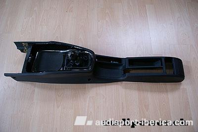

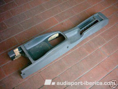

AUDIA3MICHEL Publicado 29 de Julio del 2009 Denunciar Publicado 29 de Julio del 2009 Mi coche es un pre.A lo que me refiero es que una vez quitado la consola,la pieza de plastico donde va la palanca de cambios(me imagino que se quitara sacando el pomo e ira a grapas. Si bully quiero pintarlo estilo al s3 en color negro piano. La pieza de la palanca de cambios (donde dejas cosas y tal) esa es todo una unidad hay que desmontar todo la consola inferior. Es decir esto: Responder
Donjoe Publicado 29 de Julio del 2009 Autor Denunciar Publicado 29 de Julio del 2009 Si a esa pieza me refiero.¿como se quita? Responder
Bully Publicado 29 de Julio del 2009 Denunciar Publicado 29 de Julio del 2009 (editado) Según la foto fíjate que tienes dos agujeritos laterales. Si no iluminas bastante la pieza no los verás ya que están tapados esos agujeritos con unas tapitas que prácticamente ni se aprecian. Tienen una minúscula muesca en la parte inferior para quitarlas encontrándote con unos tornillitos pequeños. Claro, te comento sobre el lado visible, por supuesto al lado contrario has de hacer lo mismo. Detrás, quitas el cenicero trasero y verás otros dos tornillitos más terminanhdo por quitar una pequeña puertecita que va a presión fácil de quitar en la que al hacerlo si no me equivoco creo que va también sujeta la consola central por esa parte, en todo caso de no haber nada mejor quitarla para pintar ambas piezas. Terminas como bien dices en desgrapar el marco del pomo sin ser neceario retirarlo para poder acceder a otras tuercas que si no me equivoco son de material plástico quedando ya liberado todo el túnel central. Mueve sin forzar el mismo para comprobar que esté suelto. No es muy complicado aunque quien se embarca en esto por primera vez le puede resultar algo agobiante. Saludos y manos a la obra, majo. Editado 29 de Julio del 2009 por Bully Responder

AUDIA3MICHEL Publicado 29 de Julio del 2009 Denunciar Publicado 29 de Julio del 2009 En efecto he encontrado una foto, la del S3 es ASI: Responder
