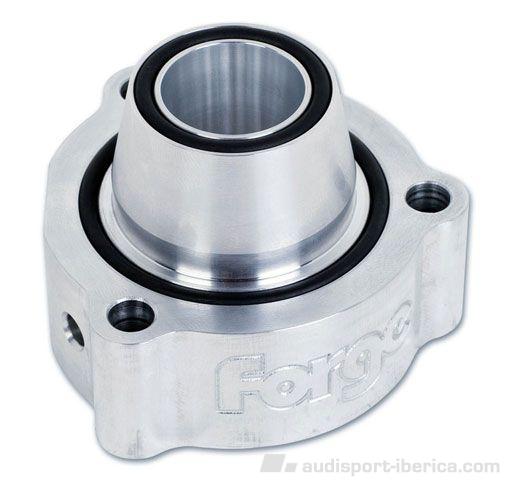

chaymo Publicado 30 de Julio del 2009 Denunciar Compartir Publicado 30 de Julio del 2009 Hola compi, quería aprovechar para preguntarte, ya que veo que estas puesto en esto de las válvulas de descarga. Yo tengo un 1.4T y si puede ser me interesaría que me dijeras cuál le pondrías tú a mi coche y si es beneficiosa o tendría algúna consecuencia mala. Yo he visto unas de FORGE MOTORSPORT pero nosé si son la que hacen pisss piisss o la recirculatorias esas que comentas tu, jejeje, me hago un lío, perdona.....gracias un saludete. Responder Enlace al comentario Compartir en otros sitios web More sharing options...
nextro Publicado 31 de Julio del 2009 Denunciar Compartir Publicado 31 de Julio del 2009 Hola compi, quería aprovechar para preguntarte, ya que veo que estas puesto en esto de las válvulas de descarga. Yo tengo un 1.4T y si puede ser me interesaría que me dijeras cuál le pondrías tú a mi coche y si es beneficiosa o tendría algúna consecuencia mala. Yo he visto unas de FORGE MOTORSPORT pero nosé si son la que hacen pisss piisss o la recirculatorias esas que comentas tu, jejeje, me hago un lío, perdona.....gracias un saludete. esta creo que es la tuya especifica de Forge para tu motor: http://forgemotorsport.com/content.asp?inc...oduct=FMDV14TSI En cuanto a mal al motor no le hace ninguno, simplemente hace el famoso PSSSSSSSSssss, yo la llevo en mi 2.0Tfsi y sin problemas desde hace 1 año. Saludos Responder Enlace al comentario Compartir en otros sitios web More sharing options...
bocayna Publicado 31 de Julio del 2009 Denunciar Compartir Publicado 31 de Julio del 2009 Hola compi, quería aprovechar para preguntarte, ya que veo que estas puesto en esto de las válvulas de descarga. Yo tengo un 1.4T y si puede ser me interesaría que me dijeras cuál le pondrías tú a mi coche y si es beneficiosa o tendría algúna consecuencia mala. Yo he visto unas de FORGE MOTORSPORT pero nosé si son la que hacen pisss piisss o la recirculatorias esas que comentas tu, jejeje, me hago un lío, perdona.....gracias un saludete. esta creo que es la tuya especifica de Forge para tu motor: http://forgemotorsport.com/content.asp?inc...oduct=FMDV14TSI En cuanto a mal al motor no le hace ninguno, simplemente hace el famoso PSSSSSSSSssss, yo la llevo en mi 2.0Tfsi y sin problemas desde hace 1 año. Saludos :ranting2: Ojo, eso no es una válvula de descarga. Es un adaptador que se instala en la válvula original para conseguir el sonido de blow off (psssss), pero no es una válvula. La verdad que para tu motor no he encontrado nada. Al ser un motor nuevo, no tardarán en salir nuevas mejoras Responder Enlace al comentario Compartir en otros sitios web More sharing options...
Breogangf Publicado 17 de Septiembre del 2009 Denunciar Compartir Publicado 17 de Septiembre del 2009 Yo tengo un Adui a3 1.4 tfsi y me puse en contacto con Forge Uk preguntando por este adaptador: http://www.forgemotorsport.co.uk/content.a...product=FMDV14T es un adaptador que se acopla entre la valvula original del coche y el turbo, de forma que en vez de recircular sale hacia fuera sonando la descarga. Ah! he encontrado un video de un golf gt (1.4tfsi) con ese adaptador, y el sonido es muy bueno. Responder Enlace al comentario Compartir en otros sitios web More sharing options...
