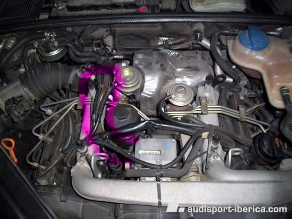

El problema es que me arranca mal cuando le dejo 6-8 horas en adelante parado,lo lleve a un taller bosch y me dijeron que el problema es que no le llega el gasoil a la bomba lo que tengo pintado , el tubo transparente ,pero hasta el filtro de gasoil llega bien,y me dice que el problema es de la bomba de inyeccion que no aspira el gasoil y tengo muchas dudas; se podria arreglar poniendole una valvula antiretorno?puede ser el filtro del gasoil?
Ayuda por favor,gracias de antemano.

A mí me pasaba algo similar, se veía un burbujeo excesivo de aire en ese tubo de gasoil. El problema era de la bomba de gasoil, previamente me pusieron una válvula antirretorno pero no fue suficiente.
Yo lo llevé a un especialista en inyección diesel.
Pero el problema era de la bomba de gasoil,la del deposito?que le pasaba?cuanto fue la broma?gracias y un saludo.
El problema era de la bomba de gasoil, no de la del depósito. En el conce oficial ya amenazaban con cambio de bomba, creo que sobre los 3000 €. Lo llevamos a un especialista y creo que la reparación no supe´ró los 300 €.
