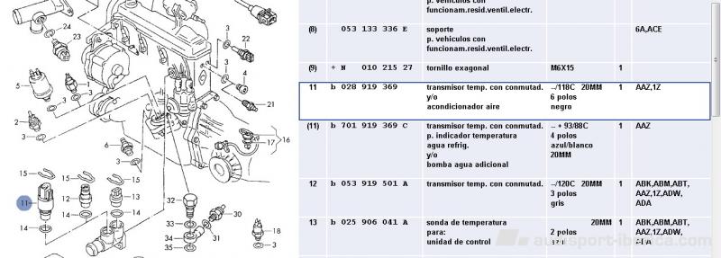

vitomamut Publicado 30 de Julio del 2009 Denunciar Publicado 30 de Julio del 2009 (editado) Si puenteando el compresor produce frío en principio no es problema del gas. A ver si va a ser el famoso sensor que va en el radiador de refrigeración, ese que corta el compresor en caso de alta temperatura del motor, ese que todavia no he encontrado yo en mi coche :clap1: Editado 30 de Julio del 2009 por vitomamut Responder
