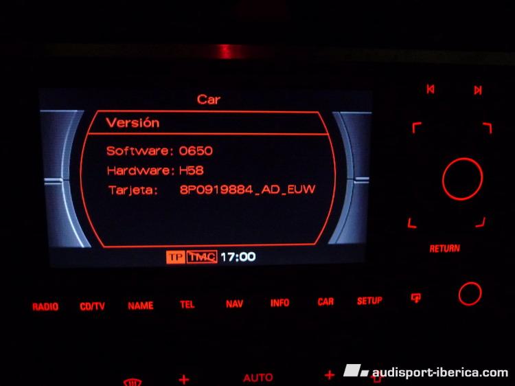

Freestylero Publicado 3 de Agosto del 2009 Autor Denunciar Publicado 3 de Agosto del 2009 si, gracias avsolutt lo tengo encargado, esta de camino desde alemania y tambien tengo apuntado como instalarlo es q voy a aprovechar a montar el bluetooth original y quitar el parrot q llevaba hasta ahora asi q el micro le hare los dos caminos para q funcione con rns-e para SDS y para telefono por eso me interesaba tener lo q me faltaba q es justo tener menu SDS y yo no me atrevo a lo del cd sin alguien lo haya hecho antes le vaya y luego no tenga problema con el dvd de navegacion del 2009 q es mi caso foto: ahor amismo mi rns-e esta asi de software yd e mapas Responder
