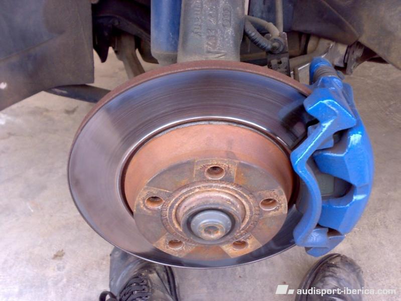

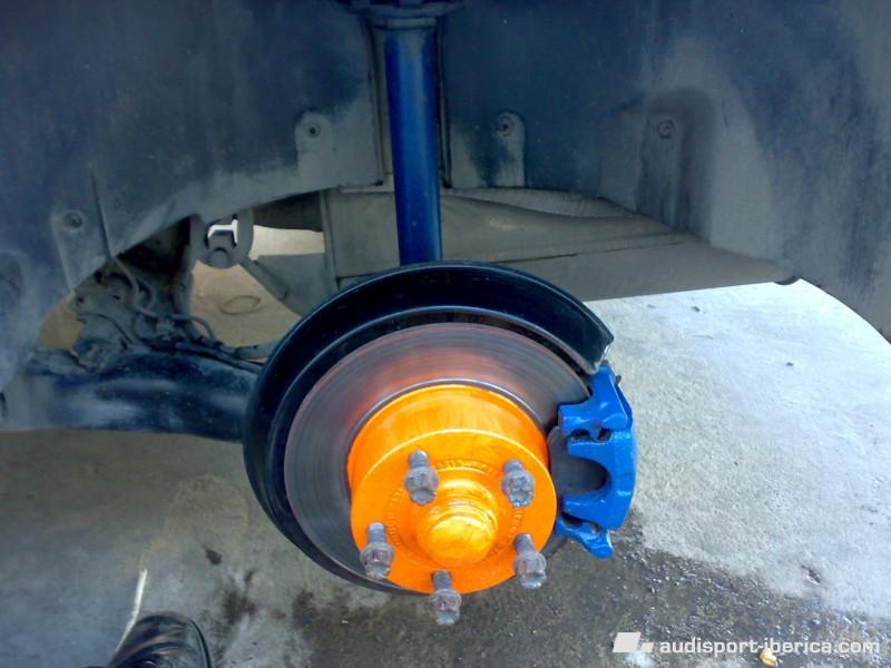

edupuch Publicado 2 de Agosto del 2009 Denunciar Publicado 2 de Agosto del 2009 buenas , pues leso que estaba mirand las llantas y vi esto:una gran capa de oxido me ataca!! Responder

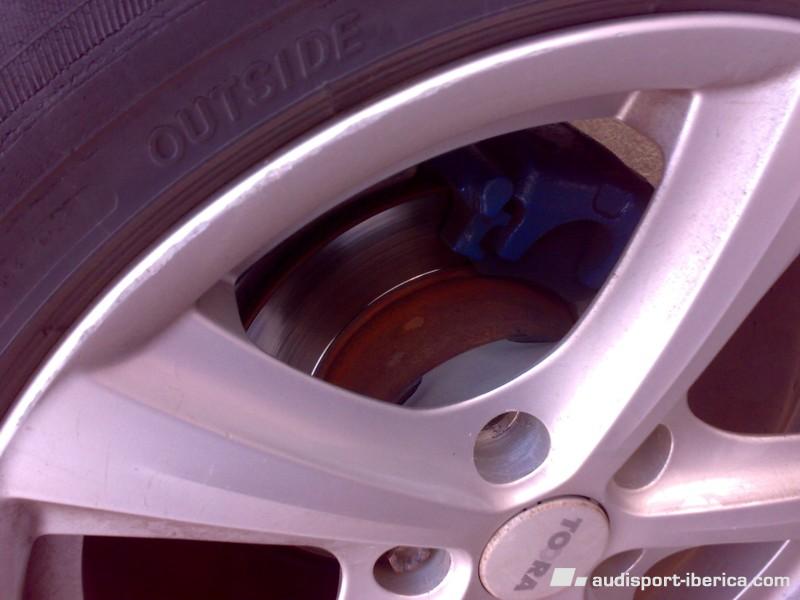

edupuch Publicado 2 de Agosto del 2009 Autor Denunciar Publicado 2 de Agosto del 2009 asi que decidi elimnarla: materiales necesarios: lita gorda de agua(180) y otra mas fina a elccion buena brocha pintutra oxiron(yo para pinturas sienpre quepuedo titan) y otra de plata presupuesto: no pasa de los 12_15euros( merece la pena) manos a la obra: dsmontar la rueda es loprimero logicamente: Responder

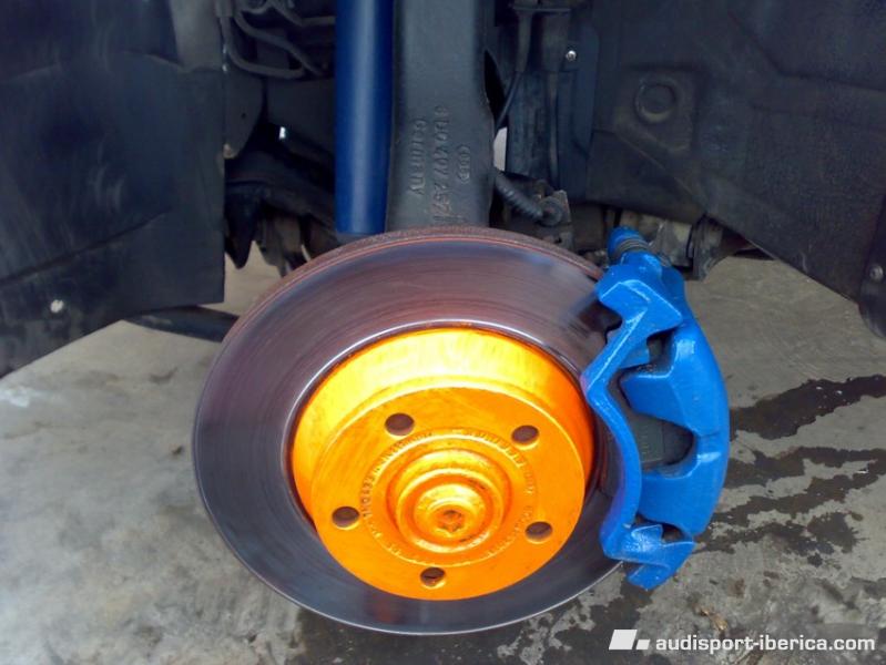

edupuch Publicado 2 de Agosto del 2009 Autor Denunciar Publicado 2 de Agosto del 2009 me encuentrocon eso Responder

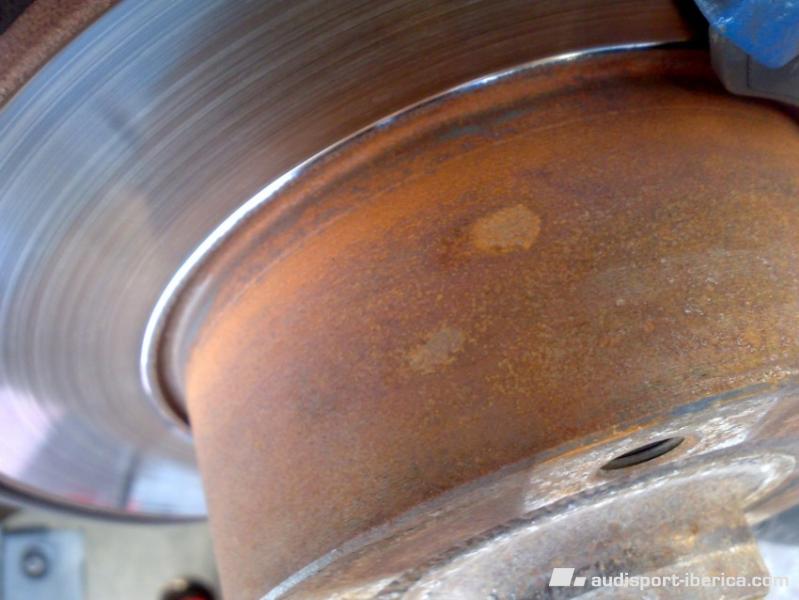

edupuch Publicado 2 de Agosto del 2009 Autor Denunciar Publicado 2 de Agosto del 2009 en la anterior ya habia lijado el oxido.y luego a pintar.!! Responder

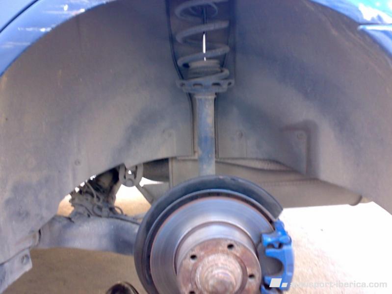

edupuch Publicado 2 de Agosto del 2009 Autor Denunciar Publicado 2 de Agosto del 2009 (hay sale el bote) Responder

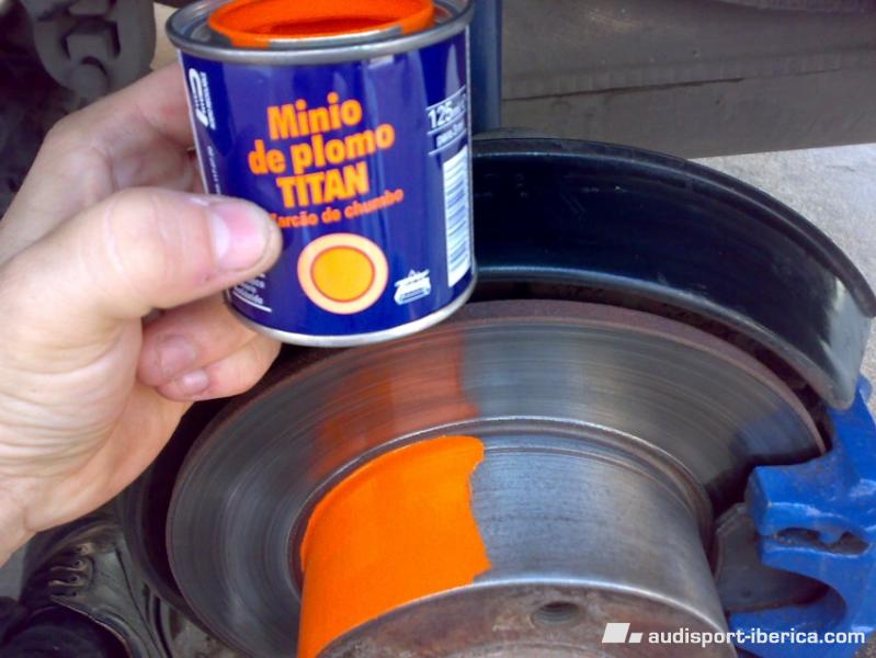

edupuch Publicado 2 de Agosto del 2009 Autor Denunciar Publicado 2 de Agosto del 2009 otra ya pintado y limpiada la zona cercana qe tampoco le va mal ya que estamos Responder
edupuch Publicado 2 de Agosto del 2009 Autor Denunciar Publicado 2 de Agosto del 2009 y ai la delantera:antes Responder
edupuch Publicado 2 de Agosto del 2009 Autor Denunciar Publicado 2 de Agosto del 2009 y ai despues Responder
edupuch Publicado 2 de Agosto del 2009 Autor Denunciar Publicado 2 de Agosto del 2009 deberia de secar durante dos dias antes de pintar el plata.. asiquecuando este listo terminare de ponerlo todo Responder

Portugues Publicado 2 de Agosto del 2009 Denunciar Publicado 2 de Agosto del 2009 Buen trabajillo...pero en cuanto al secado...Lo vas a tener dos dias asi subido?.Existen acelerantes que hacen que la pintura seque perfectamente en 3-4 horas,y te ahorraria mucho tiempo de espera. Espero esa fotillo de acabado... Un saludo.Portugues. Responder
edupuch Publicado 2 de Agosto del 2009 Autor Denunciar Publicado 2 de Agosto del 2009 se agradece, no se me abia ocurrido utilizar algo asi.. lo antes ue pueda lo termino, que eso naranja ai destaca demasiado parami gusto jeje gracias Responder
