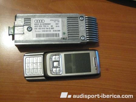

pytermur Publicado 1 de Septiembre del 2009 Autor Denunciar Publicado 1 de Septiembre del 2009 bueno chicos,al fin mi modulo sds esta funcionando, un mes despues de la compra, pero es que el mes de agosto nada de nada por ningun sitio, ademas de unas vaca de quince diitas que me he dado se me atrsado la cosa pero en fin ya esta funcionando y de put* madre esta mañana en el conce me han liberado el componente pero flipa espinete que no me han cobrado nada si si nada de nada yo tampoco me lo creo pero en cuestion de 5 minutos estaba liberado el componente y jefe de taller me ha dicho que para la proxima y eso que el coche se lo compre a la competencia pero claro eso yo me lo he callado en fin la operacion me ha salido por 79euros mas el gasoil de ir a visitar a mi paisano multiusos para actualizar el softwer ja ja ja en fin pondre unas fotos.un saludo a todos. Responder

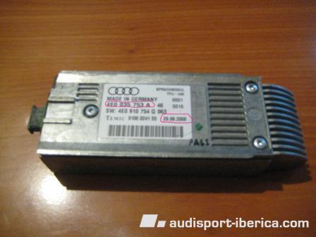

pytermur Publicado 1 de Septiembre del 2009 Autor Denunciar Publicado 1 de Septiembre del 2009 van unas fotos, estos son los codigos que por lo menos a mi me han servido para un a6 del diciembre del 2008 y la fechs del modulo,tambien el tamaño aproximado de la pieza que estamos montando Responder

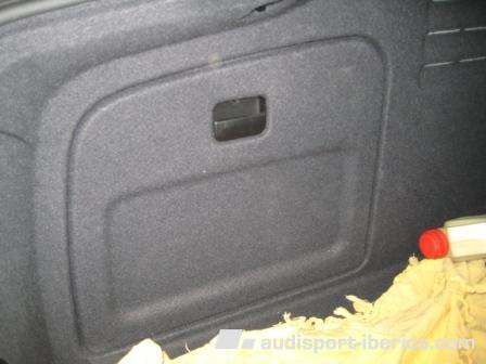

pytermur Publicado 1 de Septiembre del 2009 Autor Denunciar Publicado 1 de Septiembre del 2009 quizas se vea un poco mejor Responder

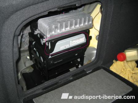

pytermur Publicado 1 de Septiembre del 2009 Autor Denunciar Publicado 1 de Septiembre del 2009 abrimos la puertecita magica y este es modulo de radio a tratar Responder
