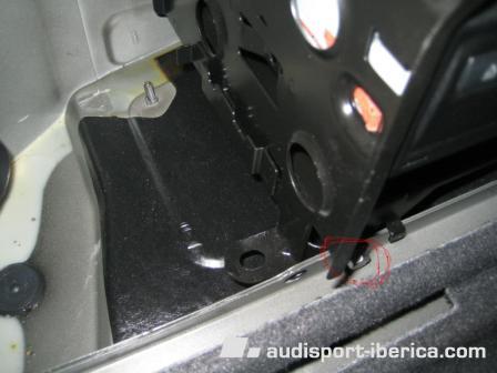

pytermur Publicado 1 de Septiembre del 2009 Autor Denunciar Publicado 1 de Septiembre del 2009 ahora nos toca quitar todos los tornillos que sujetan el mueble entero Responder

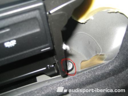

pytermur Publicado 1 de Septiembre del 2009 Autor Denunciar Publicado 1 de Septiembre del 2009 otro tornillo que aunque en la foto no se ve esta ahi Responder

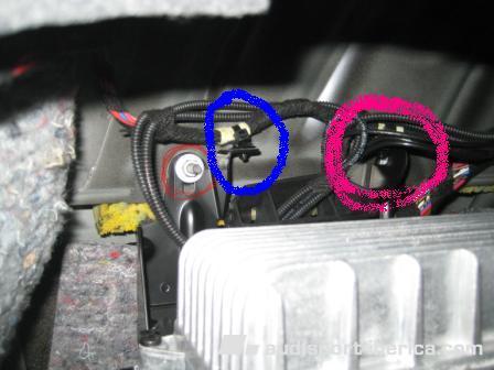

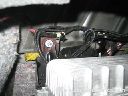

pytermur Publicado 1 de Septiembre del 2009 Autor Denunciar Publicado 1 de Septiembre del 2009 ahora antes de sacar el mueble y girarlo aconsejo quitar esta grapa que os permite mayor giro Responder
pytermur Publicado 1 de Septiembre del 2009 Autor Denunciar Publicado 1 de Septiembre del 2009 ahora quitar esta otra grapa que permitira girar del todo el mueble tenis que saber que la parte trasera del modulo se gira y se queda mirando la parte trasera de los asientos Responder

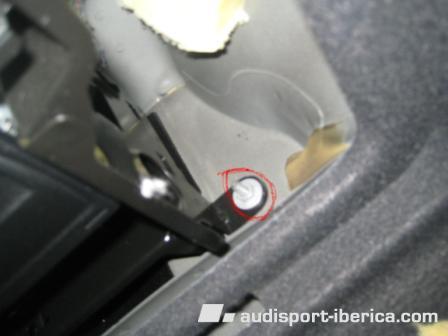

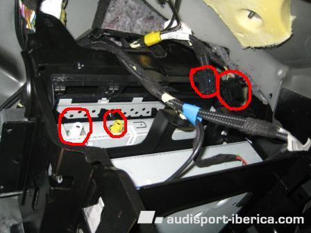

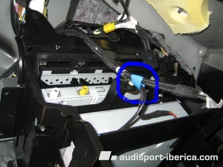

pytermur Publicado 1 de Septiembre del 2009 Autor Denunciar Publicado 1 de Septiembre del 2009 ahora soltamos los conectores que marco no hay problema por que las clavijas cada una va con su color y los conectores no son iguales por lo que no es necesario marcar Responder

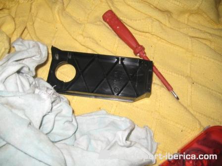

pytermur Publicado 1 de Septiembre del 2009 Autor Denunciar Publicado 1 de Septiembre del 2009 ahora vereis una tapa negra que queda por encima de los conectores que antes os comentaba en la foto yo ya la tengo levantada esto es de lo mas complicado de hacer por que es dificil saber como abre si nunca las has abierto en fin trato de explicaros lleva tres puntos de cierre dos a los lados y uno en el centro en del centro es facil solo tirar hacia arriba pero los de los lados necesitareis un destornillador pequeño plano u tendries que hacer palanca ex los extremos esto es dificil de explicar en esto cada uno debe buscar como hacerlo Responder

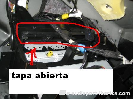

pytermur Publicado 1 de Septiembre del 2009 Autor Denunciar Publicado 1 de Septiembre del 2009 la tapa abierta Responder

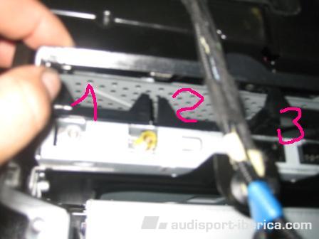

pytermur Publicado 1 de Septiembre del 2009 Autor Denunciar Publicado 1 de Septiembre del 2009 ahora veremos tres huecos el modulo ira en el tercer hueco que yo marco entrara muy facil por que lleva como una muecas donde se encaja y empujamos hacia dentro hasta notar que la conexion a entrado atencion no apretar demasiado por que lo que realmente fija el modulo es la tapa que luego volveremos a cerrar Responder

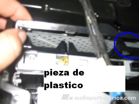

pytermur Publicado 1 de Septiembre del 2009 Autor Denunciar Publicado 1 de Septiembre del 2009 ah se me olvidaba antes de meter el modulo sacaremos una pieza de plastico que lleva metida en el hueco donde despues encajaremos el modulo sds Responder
